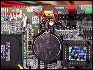

            as tu essayé un Clear Cmos ?
            tu ouvres le pc, tu enlève la petite pile plate (type pile de montre) puis juste à coté il y a un petit cavalier sur une petite prise 3 broches, tu le changes de place, pendant 10 secondes puis tu le remets à sa position initiale comme là
            tu remets la pile , tu redémarre le pc , tu appuies sur la touche F1 au bout de quelques secondes, le pc enregistre les nouveaux paramètres et le tour est joué
            1. Je l'ai enlever pendant bien 20 min mais par contre je vois pas de cavlier!!
