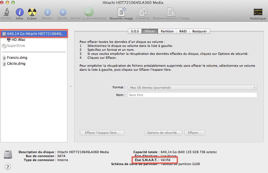

    Il se peut bien qu'il y ai un problème matériel.
    Lancez Utilitaire de disque, et voyez ce que dit ce dernier au sujet de l'état S.M.A.R.T du disque dur

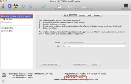

  7. Utilisateur anonyme
    En bas de la fenêtre de l'utilitaire de disque, il doit y avoir une indiqcation au sujet de l'état S.M.A.R.T. , c'est de cela que je parle. C'est une indication sur l'état mécanique du disque. Il faut sélection le disque dur physiquement, (pas sa partition), puis voir ce qui est indiqué:
