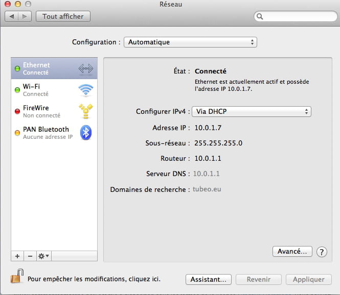

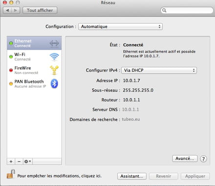

                        1. Bonsoir Annie,
                          Pour savoir si la carte réseau est HS ou non, une méthode simple serait de commencer par supprimer toutes les configurations réseau déjà créées. Ne rien renseigner nulle part dans les différents onglets des Préférences système / Réseau et tout laisser en mode automatique Via DHCP.
                          Le système doit alors présenter de cette façon:
                          On voit que des infos. IP sont indiquées.
                          Si le système indique toujours que le câble n'est pas connecté, ce n'est pas bon.

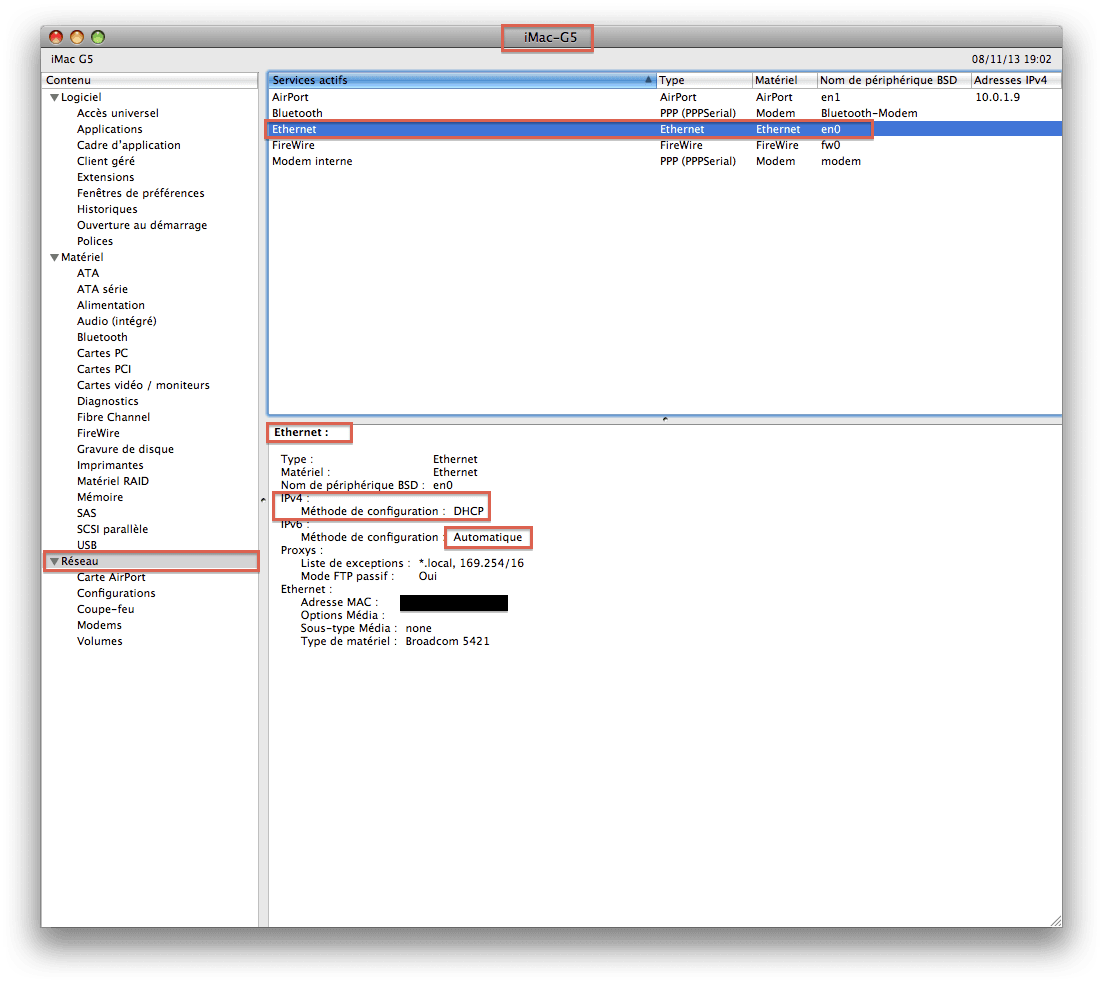

                            J'ai omis de vous mettre une copie d'écran de ce que montre un iMac G5 dont la carte réseau ethernet fonctionne. (c'est mon ancien iMac G5, qui est connecté en WIFI en l'état actuel, car loin d'une prise, mais sa carte réseau est OK et les indications ethernet correspondent à une connexion en mode ethernet possible.
