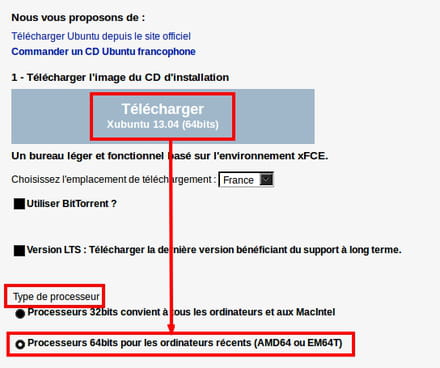

    Tu devrais essayer une variante d'ubuntu genre kubuntu ou xubuntu, car ubuntu repose sur unity qui requiert une carte 3D et qui dans ton cas est probablement mal reconnue.

    1. Problème...
      On est sur mac... Et seuls les OS 64 bits sont reconnus sur le menu de boot.
      Gros handicap... Car j'avais mal pas de solutions.
        Il suffit de choisir la bonne version sur la page :
