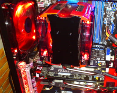

ouah c'est quoi ce cathode a gauche , on dirait que c'est une lampe à lave
Utilisateur anonyme
c'est un néon mon pote http://www.pc-look.com/boutik/Prod_Sunbeam_Kit-Bubble-Light-complet-17-cm-Rouge__924_fr.html
http://www.google.fr/...
et j'en avais 6 dont 4 qui réagissait au son ..grace a un module réactif au son .
http://www.pc-look.com/boutik/Prod_Sunbeam_Module-Reactif-au-son-pour-Cold-Cathode__1674_fr.html
