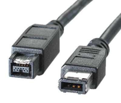

Il te faut un câble Firewire pour connecter les Mac entre eux. Si ton ancien Mac possède une prise Firewire 400, il te faut un câble avec une extrémité équipé d'une fiche Firewire 800 pour le coté iMac récent, et à l'autre extrémité une fiche type Firewire 400. Ce type de câble se trouve parfois en grande surface. Parfois, au lieu de ça, on trouve un adapteur à intercaler entre la fiche du câble et le Mac. Si tu ne le trouves pas en hyper, tu devrais le trouver en boutique informatique.
Vois ici à gauche le coté FW800 et à droit le coté FW400
