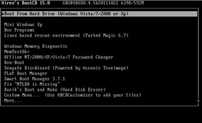

j'ai suivi le tutoriel, j'ai parvenu à créer un live USB et j'ai démarrer avec
http://static.commentcamarche.net/www.commentcamarche.net/faq/images/3EOWLh4j-hiren-s-bootcd-s-.png
et que faire maintenant ?

Choisis mini XP, tu devrais arriver à un bureau. Passe le clavier en fr (en bas à droite), puis clic droit sur computer > manage >disk management.
Une fenêtre s'ouvre. Fais une copie d'écran et mets-la en ligne pour qu'on voie ce que montre le disque dur.
Tu peux commencer par récupérer tes données sur un DD externe pour travailler en toute tranquillité.
Tu peux également en profiter pour faire un chkdsk c: /f /r histoire de voir si des secteurs sont HS sur le disque principal.
