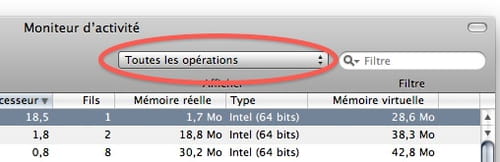

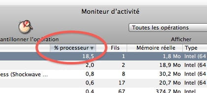

6/ un process (module d'une application, utilitaire ou plugin) mange tout le temps de travail du processeur et empêche ainsi les autres process de travailler correctement
=> lance le Moniteur d'activité, choisit "Toutes les opérations" et tri l'ensemble par % process puis regarde qui consomme le plus quand le Macbook est ralenti.
Regarde aussi le process kernel_task et dis nous combien de mémoire monopolise-t-il ?
