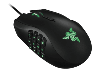

bonjour a toutes et tous suite au problème au dessus cela a marché 2 jour je viens de changer de souris cela clignote plus le problème étais bien la souris j avais une mmo 7
maintenant je viens d acheter un razer naga 2014 mon problème et que ma carte graphique monte a 40 degré . quand j éteins le programme de configuration de la razer pour les profils ou pour le le razer synapse dans la barre des taches en bas a droite ma carte graphique retombe a 31 degré alors que la mmo 7 rien du tout
y a t il des personnes qui on la même souris que moi est qui ont le même phénomène
ma souris est cela
