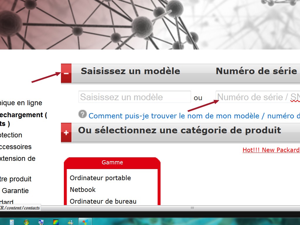

    regardez sous le pc le n° de série SND, puis le mettre sur le site ici
    https://www.packardbell.com/pb/fr/FR/content/download
    voir photo
    http://img81.xooimage.com/files/7/9/b/sans-titre-2-34ba8da.jpg
    1. salut
      j'avais deja essayé mais sans succés, j'ai quand meme recommencé et c'est toujours pareil.
      L'ordinateur est de 2008 ,c'est peut etre pour cela qu'il n'apparait plus dans les references?
      Est ce que ce serait possible autrement?
