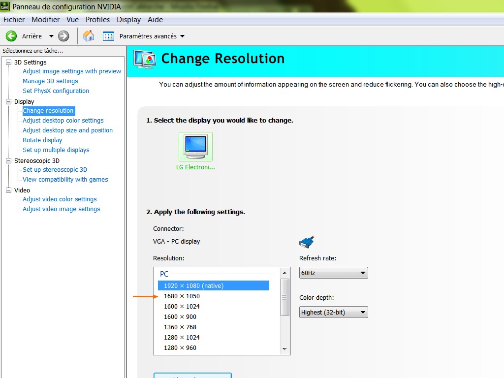

            clic sur démarrer, puis rechercher, tapez nvidia, puis vous devriez trouver panneau de configuration nvidia.
            1. je suis déjà aller voir dans ce menu aussi mais il n'y a pas la résolution que je veux
                la résolution de l'écran que vous voulez est celle que vous avez avec votre ancienne carte graphique, ou l'avez vous déjà eu avec la nouvelle carte ?
                1. bha j'avais 1920*1080 mais la je trouve que sa fait trop petit sur internet et même quand je lance league of legends dans les partie c'est pixeliser mais j'ai teste un autre ecran et la page bleu/blanche que j'ai au début que je vous êtes monter est plus la et tout va bien
                  1. voila fait mais le bug de la page bleu/blanche au début est toujours la est sur league sa bug aussi.
