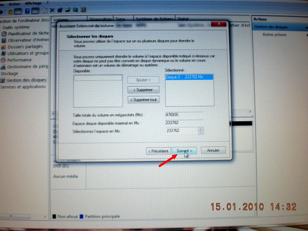

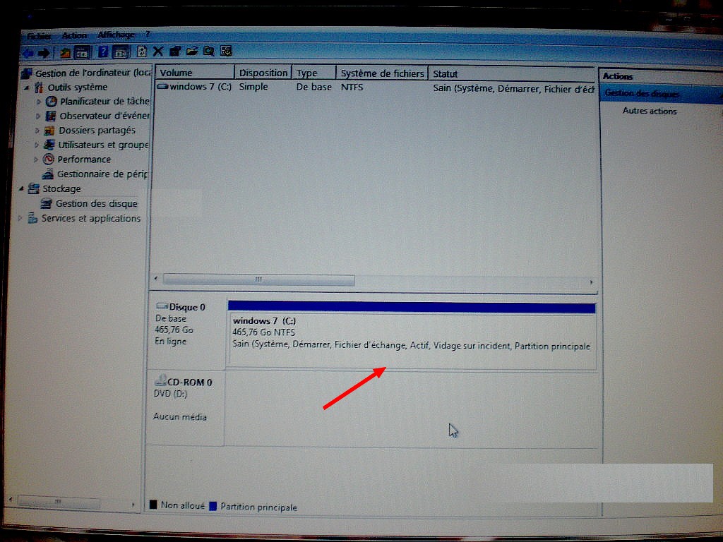

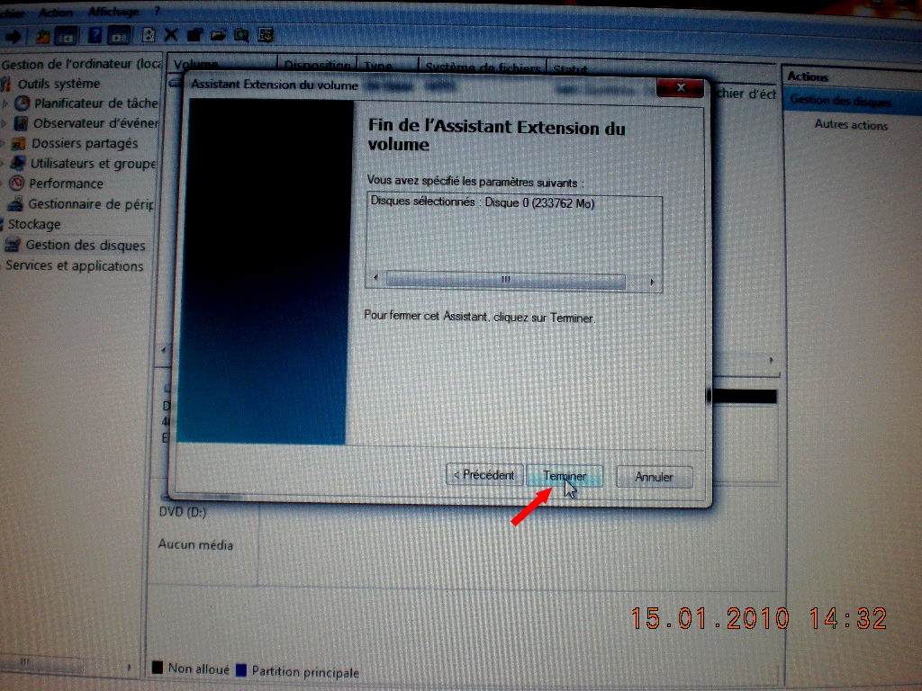

              ACER 7735 ZG, et en plus avec la partition de restauration PQServices, le screen la montre,
              Acheté en bonne et due forme dans un magasin d'informatique.
              Fais nous donc un screen identique, on verra peut être ce qui différencie.
