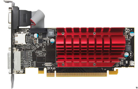

- carte graphique ATI RADEON HD5450
J'ai tenté de tout débrancher en ne laissant que le proc, la carte mère et la mémoire, mais rien n'y fait ...

                    Pour ta CG,il y a pas une broche PCI-E pour l'alimenter?
                    Pour une alimentation,il te faudrait une 400 ou 500 watts avec la certification 80+ de marques corsair ou antec.
                    1. Merci pour l'alim' je vais aller voir ça. Si ça se trouve le fait que rien ne s'affiche à l'écran, peu peut-être venir du fait que l'alim' n'envoie pas le nombre de watts requis... Pour la CG j'ai bien un petit slot 2 broches mais j'ai pas de câble de ce type sur l'alim' :( ...
                      1. Sinon petite question, y'a-t-il un moyen précis de savoir si la carte mère est grillée mis à part certains symptômes de ce genre qui en fin de compte nous laisse dans le flou total ? Cela vaut-il donc le coup de changer de carte mère si c'est pour de nouveau avoir le même problème, ou même résoudre ce problème mais que la carte mère ici présente fonctionne malgrès tout sans jamais le savoir ...
                        1. "Pour la CG j'ai bien un petit slot 2 broches mais j'ai pas de câble de ce type sur l'alim' :( ..."
                          Cherche pas,c'est ca à coup sur.
                          Sur ta CG ,Tu as combien de broche.Normalement ca doit etre une broche 6 Pin à connecter sur l'alimentation
                          1. Regarde ici,c'est une broche 8 pin > http://www.revioo.com/photos/image-12444.html
                            Tu as qui y ressemble mais en 6 pin
