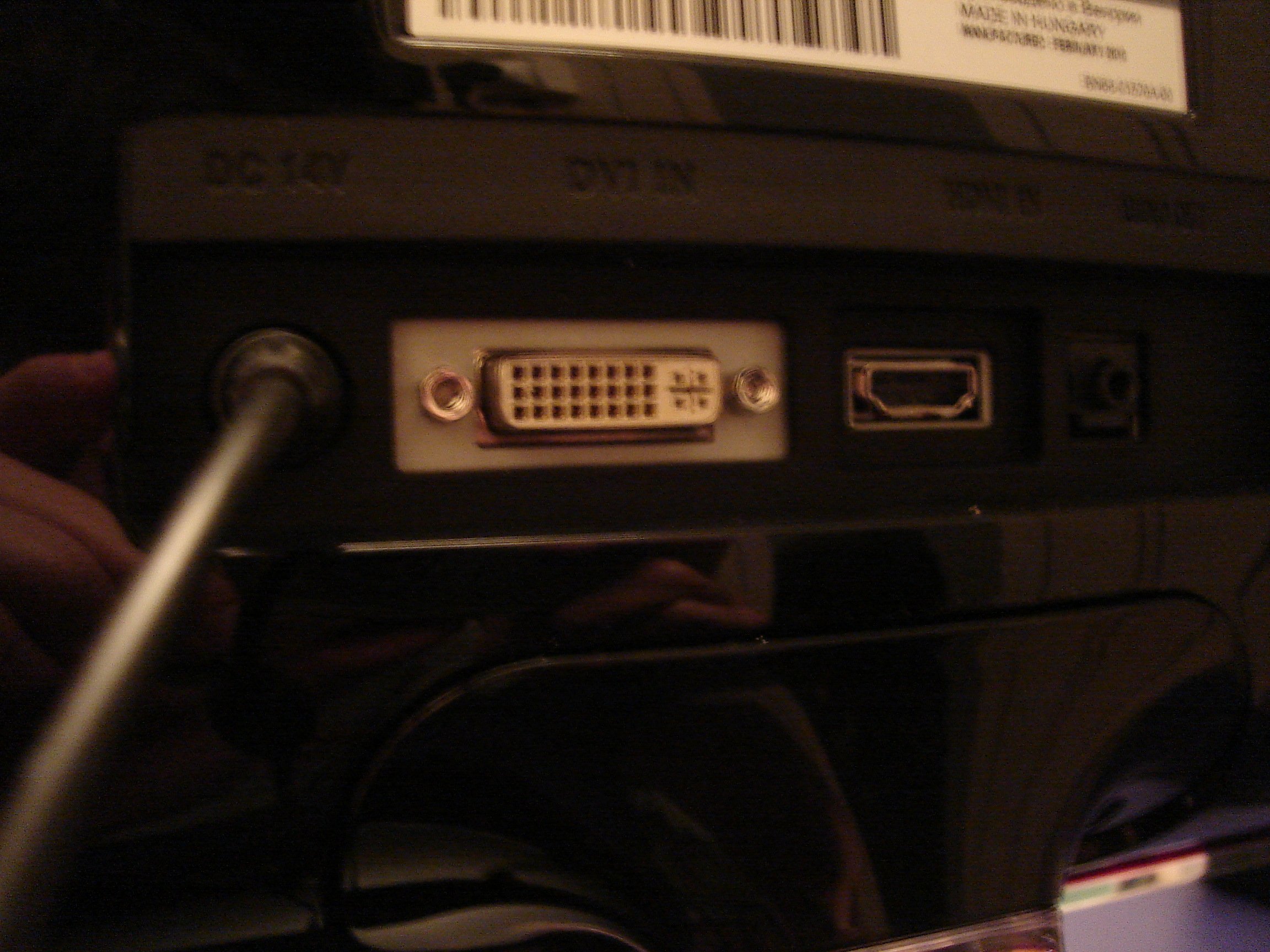

Mais, rien ne se passe sur l'ecran, qui reste allumé avec marqué dans le coin gauche du haut : analog, puis hdmi puis analog ect .. Puis se mets en veille au bout de 1-2 min .. Donc, aucune réactivité par rapport à la tour ...
Vous allez me dire, ptet que le CD est pas bon (c'est un xp téléchargé) mais normalement, meme si on alllume un pc sans cd ni os, il se passe un truc sur l'écran non ?

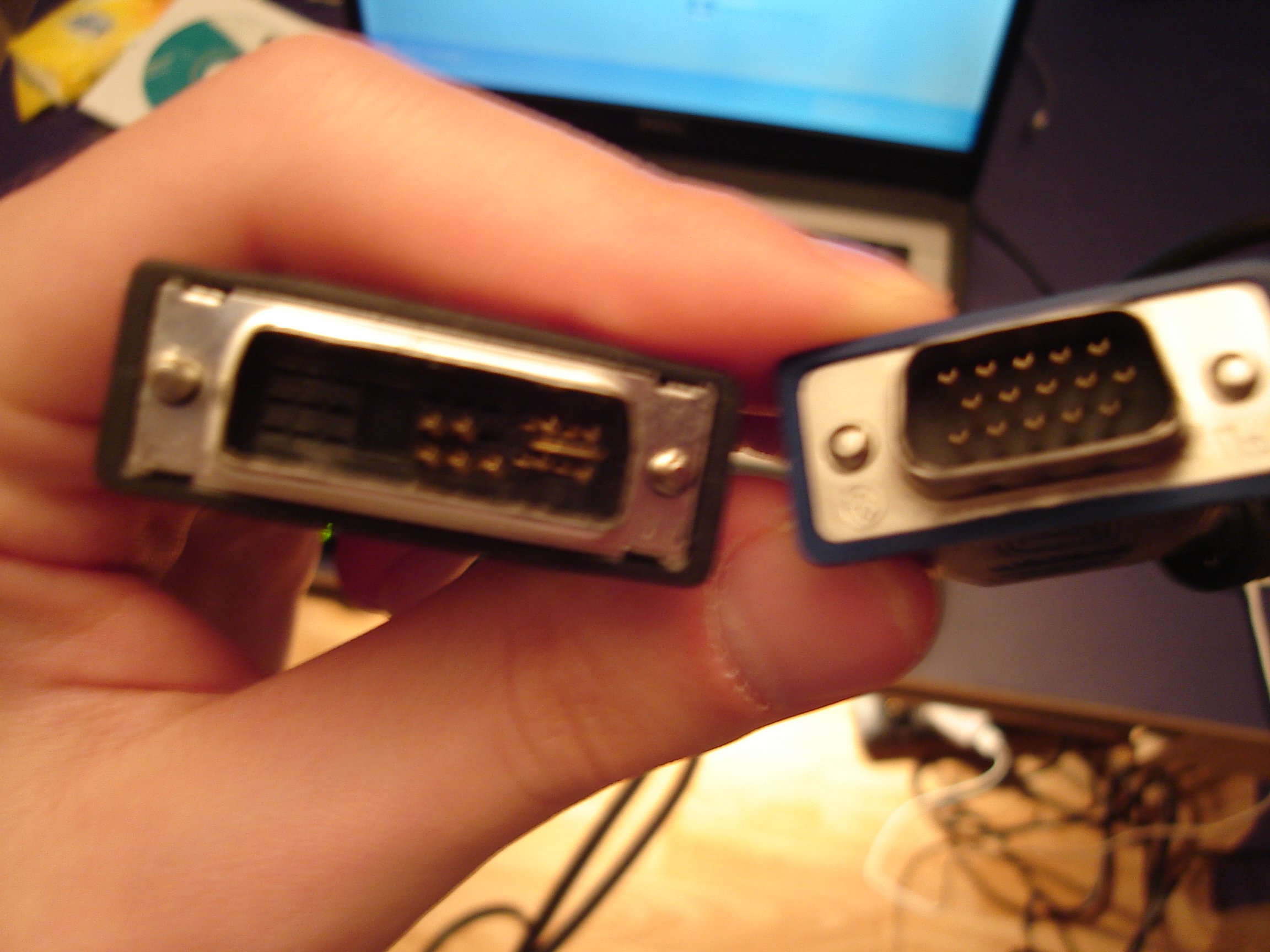

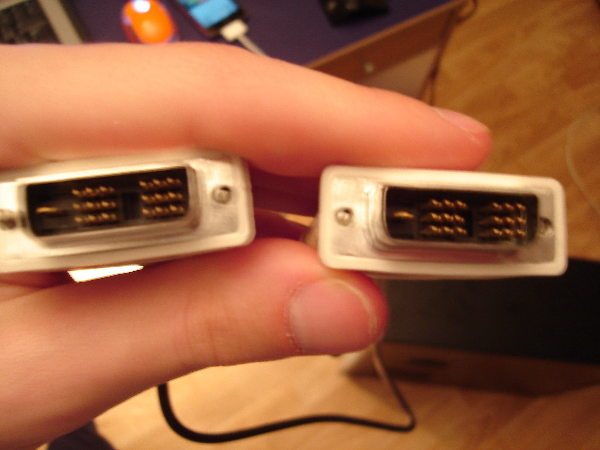

Bref j'ai essayé 2 branchements =/= vu que j'ai 2 cables (un avec à un bout DVI et l'autre D-Sub ; et l'autre cable avec les 2 bouts DVI)
J'ai pris des photos du derriere du PC/ecran et des cables :
Derriere l'ecran : http://image.noelshack.com/fichiers/2010/08/1267210373-ecran-eff5e92460.jpg
Derriere le pc : http://image.noelshack.com/fichiers/2010/08/1267210370-pc-0e13051c97.jpg
Cable DVI/D-Sub : http://image.noelshack.com/fichiers/2010/08/1267210372-prise_1-c248e64d79.jpg (1)
Cable DVI/DVI : http://image.noelshack.com/fichiers/2010/08/1267210381-prise_2-67a2ca9652.jpg (2)
J'ai donc essayé de brancher le cable (1), demarrer le pc avc le CD mais rien. De meme pour (2).

  1. salut!!
    les prise de ton ordi se sont celle de ta carte mere !! ta pas une carte graphique aditionnelle en bas?
    1. Ton écran ne reçois pas de signal... parce qu'il n'est pas branché sur le bon port!
      En branchant une carte grapohique 'fille' dans la tour, tu désactive (le système, en fait, pas vraiment toi) le chipset graphique intégré à la carte-mère, donc les deux ports verticaux DVI et VGA sont désactivés...
      En testant l'autre branchement, le problème persiste?
      Essaye de démarrer le PC sans la carte graphique, puis une fois Windows installé, installe la carte graphique.
      1. Humhum .... Serais- tu mon sauveur ? :)
        Oui, j'ai ca -> http://www.noelshack.com/
        Ce serait donc sur ca qu'il faut branché les cables ?
        Si oui, je branche lequel ? Le (1) ou le (2) ?
        EDIT : erwan > en fait, j'ai meme pas essayé en bas tellement que j'étais omnubilé par les ports du haut ..
        1. et bien oui voila pourquoi!!!!^^
          les port du bas c'est ta carte hd4850!!!
          tu branche le cable dvi et ça devrai le faire!!!!!
          les autre port c'est ta carte integré a la carte mere!!!si jamais un jour tu crame ta carte hd 4850 il te suffira de l'enlever du boitier et de brancher ton ecran sur celle du haut (en general moin performente)
          1. Oui, c'est une HD4200 x)
            Ba merci, je vais essayé de faire ca et je vous dis le resultat (yn)

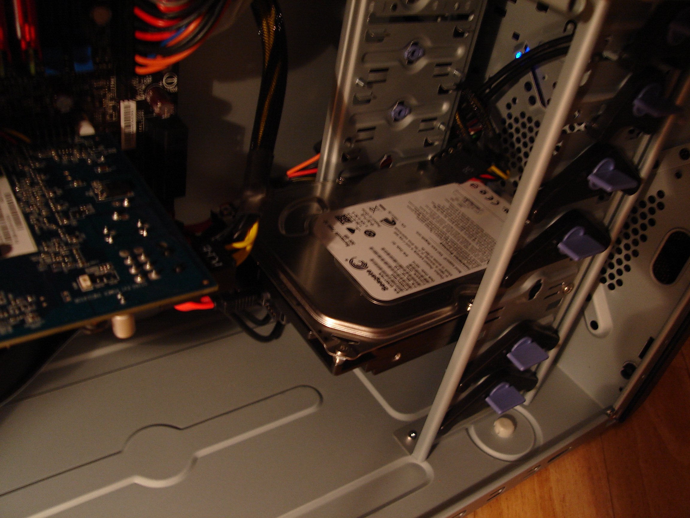

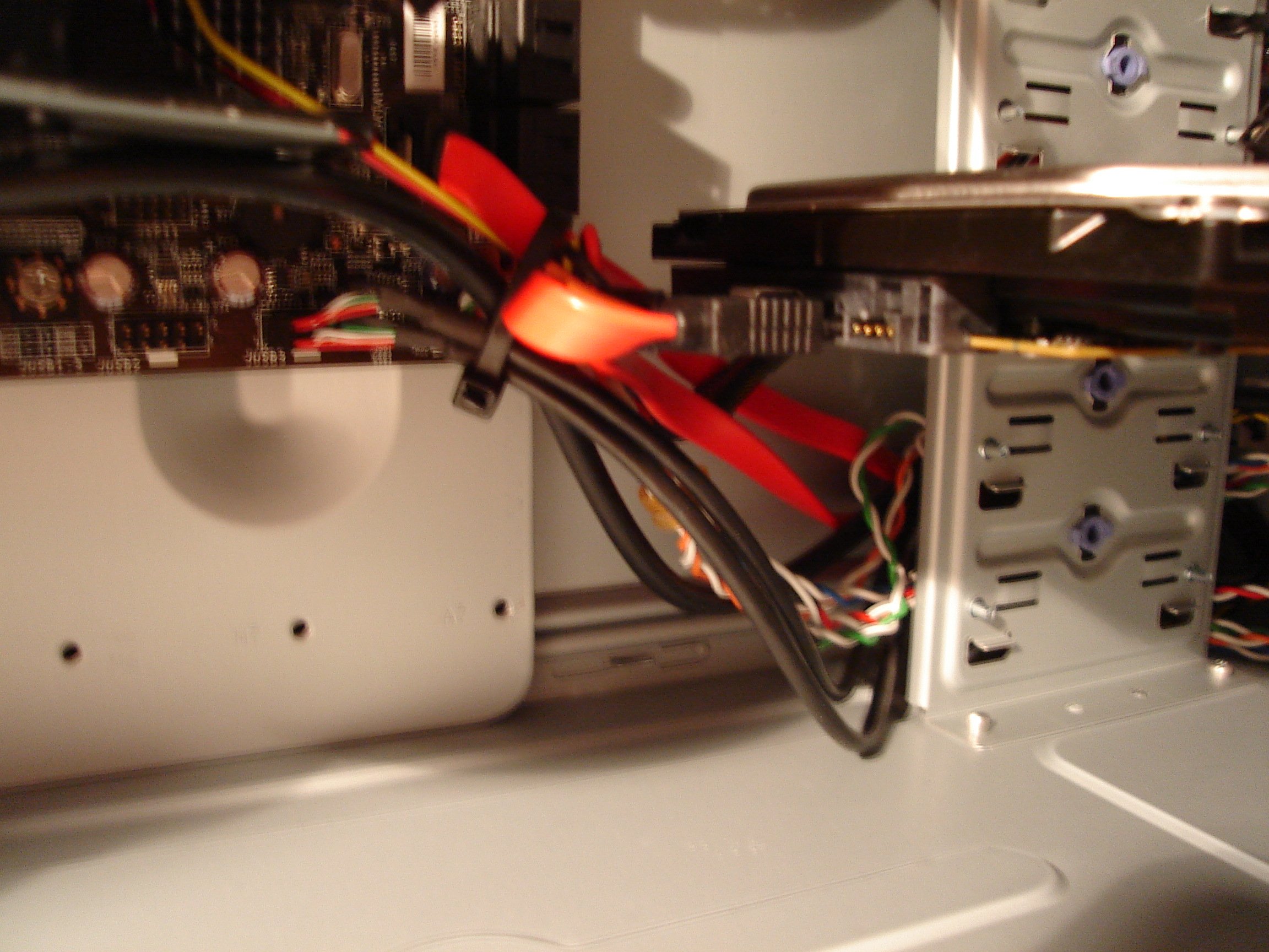

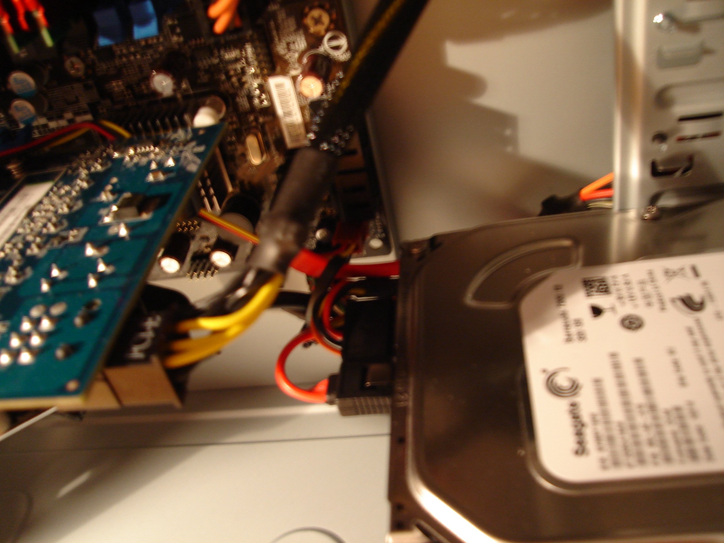

                  Voilà une photo de l'endroit du DD en 3 photos :
                  - http://image.noelshack.com/fichiers/2010/08/1267214623-dd_1-1d3cc8fd45.jpg
                  - http://image.noelshack.com/fichiers/2010/08/1267214616-dd-bd6cc6578.jpg
                  - http://image.noelshack.com/fichiers/2010/08/1267214629-dd_2-31522fd878.jpg
                  Quel est le probleme ? :x

                      1. "Le pogramme d'installation n'a détecté aucun lecteur de disque dur installé dans votre ordinateur."
                        "En gros, il ne reconnait pas le DD ?"
                        Manifestement... soit il n'est pas alimenté (mais j'ai un doute, car je vois nettement un câble molex qui arrive dessus -on apprécie les photos, bravo!-), soit le disque dur n'est pas branché sur le premier port SATA... soi la carte-mère -ou le BIOS- ne 'reconnait' pas d'origine le SATA.
                        Forte présomption sur la troisième thérorie, car j'ai déjà entendu parlé d'une telle situation. Tant que driver SATA pas installé, aucun port SATA actif... :( !

                          pour ton disque dure il es bien brancher avec l'alimentation?
                          1. Huhu .. Et comment faire pour régler le probleme ??? :(
                            EDIT : Oui il a l'air, enfin, j'my connais pas trp ,c'est la premiere fois que je fou le nez dans un pc fix, j'ai eu que des portables avant ...
                            Les photos ne suffisent pas pour voir si oui ou non il est branché ?
                            1. ton disque dure a l'air bien brancher ton molex (coté dd) mais ou va l'autre bou?
                              1. Quel autre bout ?
                                Peux tu reprendre une de mes photos et dessiner à paint vite fait ? :P
                                1. Non j'ai eu la tour dans un carton et dans l'autre, le clavier/souris, les enceintes et les boites des composants. Et ya pas de boite du dd j'ai remarqué.
                                  Que cg, cm, proco, ram et alim
                                  1. sinon faudrai deja savoir si ton dd tourne!!!
                                    si oui ,il es bien alimenter et sa viendrai du port sata!!!
                                    voir dans le bios si il es detecter!!!
                                    et puis si y'a besoin d'un driver sata tu devrai peu etre le trouver ici(dans carte mere):
