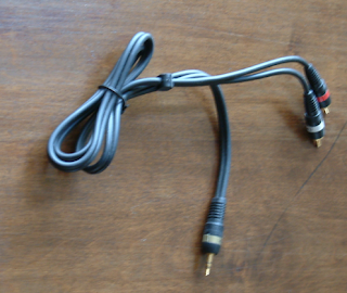

Pour le son, tu peux relier ta carte de son à l'aide d'un connecteur comme celui-ci; http://4.bp.blogspot.com/...
ok, il y a des ports sur ta carte des son( un rose, un vert, un noir) du connecte l'éxtrémité avec la prise d'écouteur dans la prise vert (c'est une prise d'éouteur) et lautre extrémité (fil composantes rouge et blanc) sur la TV selon la configuration de votre téléviseur.
