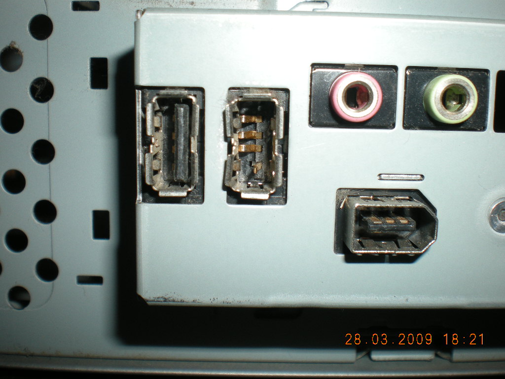

    bizarre cette affaire, mais une chose que je n'ai pas pensé sur le coup, si vous avez des périphériques usb de branchés, il est possible que l'un de ces périphériques pose problème.
    Sur un pc que j'ai dépanné, même symptôme, plus trien, et en débranchant tous les câbles un par un , je suis tombé sur le câble usb (port en façade), donc j'ai regardé les ports, et là surprise (voir ohoto)
    http://img42.xooimage.com/files/2/0/6/dscn0806-d28dc7.jpg
    donc il n'est pas à exclure un port usb, ou périphériques usb, ou même un lecteur graveur, si cela se reproduit, commencez par tout débrancher les périphériques, puis les câbles qui sont reliés à la carte mère.
    voir aussi si votre horloge est à l'heure, si cela se reproduit voir dans le bios si l'heure est bonne.
