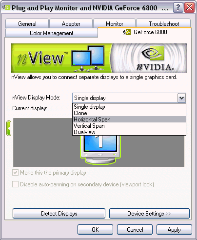

Tu devrais avoir quelque part un utilitaire de configuration Nvidia qui te permet de configurer ton installation en dual screen.
Oui pour utiliser le "nview" mais en utilisan cela ça ne marche pas non plus
oui oui sa m'affiche que j'ai deux ecrans mais y'en a q'un qui s'allume le 2eme reste comme en veille

Dans le panneau de configuration nvidia, il faut lancer l'assitant configuration de plusieurs affichages, et surtout enregistrer les paramètres sous un profil, c'est très important et tu vas comprendre pourquoi.
En fait parfois le deuxième écran ne démarre pas, il reste noir et indique aucun signal d'entrée, en lancant ton profil par le panneau de configuration nvidia ton second écran se met en route et tout roule.

ok merci color382, pour la CG je compte la changer bientot pour une 9600gt aussi, j'ai suivis tes conseil et ça fonctionne je t'en remercie
