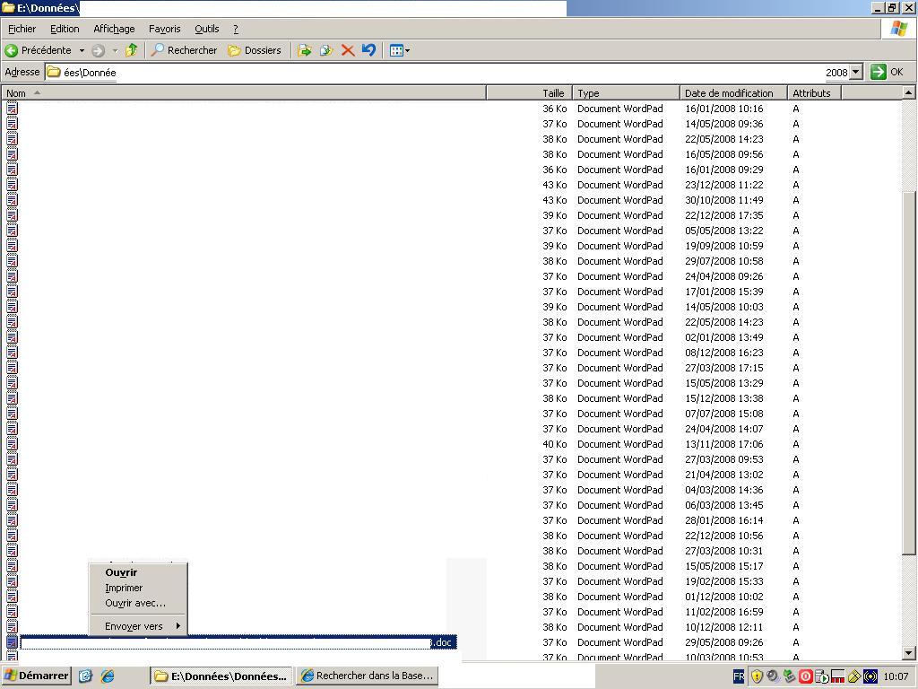

voilà ce qui se passe quand je fais un click droit sur un fichier ouvrable dans le répertoire en question:
http://goldenage.nainwak.org/upload/image01.JPG
voilà ce qui se passe quand je fais un click droit sur un fichier non-ouvrable dans le répertoire en question:
http://goldenage.nainwak.org/upload/image02.JPG
il s'agit de fichiers du même type (.doc) pourtant je n'ai pas le même menu contextuel, et je ne peux ni ouvrir ces fichiers, ni les supprimer, ni les renommer, ni les copier/coller

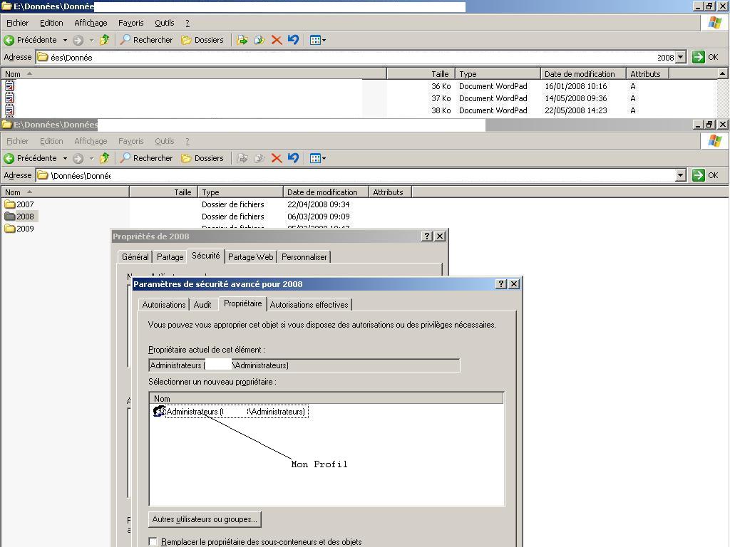

j'ai vérifié que j'étais bien le propriétaire du dossier :
http://goldenage.nainwak.org/upload/image06.JPG
et c'est bien le cas, j'ai même changé le propriétaire pour voir, cela n'a rien changé

ModérateurA l'endroit ou tu t'appropries le dossier tu as coché "remplacer le propriétaire des enfants" ?
j'ai en effet coché la case "Remplacer le propriétaire des sous-conteneurs et des objets"
par acquis de conscience je viens de le refaire, je n'ai toujours pas l'accès aux fichiers concernés...
