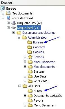

Essaie de regarder dans les comptes > ici
Regarde dans le bureau du compte admin et user si tes dossiers ne sont pas là

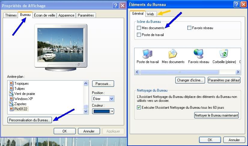

Essaie aussi cela
va aussi voir dans web, tu dois avoir seulement "Ma page d'accueil" non cochée.
Aurais tu fais par hasard un nettoyage du bureau ?
Si c'est le cas tu devrais trouver un dossier nommé "Raccourcis Bureau non utilisés" sur le bureau
(bien sur tu n'auras pas les mêmes comptes)
Essaie aussi cela
