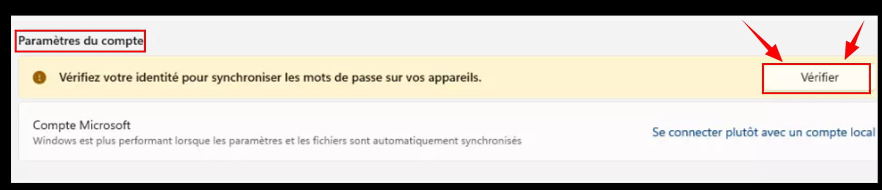

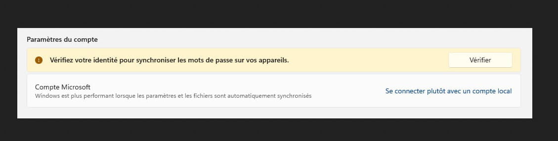

A vérifier :
Toujours dans Comptes--► Vos informations
Un message demande de vérifier votre identité pour la synchronisation des mots de passe (compte Microsoft) suite à la procédure.
Paramètres --► Comptes
Rubrique --►  Paramètres du compte
==►Sauvegarde Windows

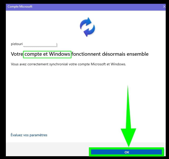

Dans 99%, Microsoft demande la vérification de l'identité du compte Microsoft afin de synchroniser son compte
Cliquer sur --►Vérifier
Parfois le message disparaît de lui même.
Parfois pas:
Récupérer et noter le code de sécurité a 6 chiffres dans la messagerie qui a servi de récupération (Gmail par exemple).
Cela afin de synchroniser le compte Microsoft.

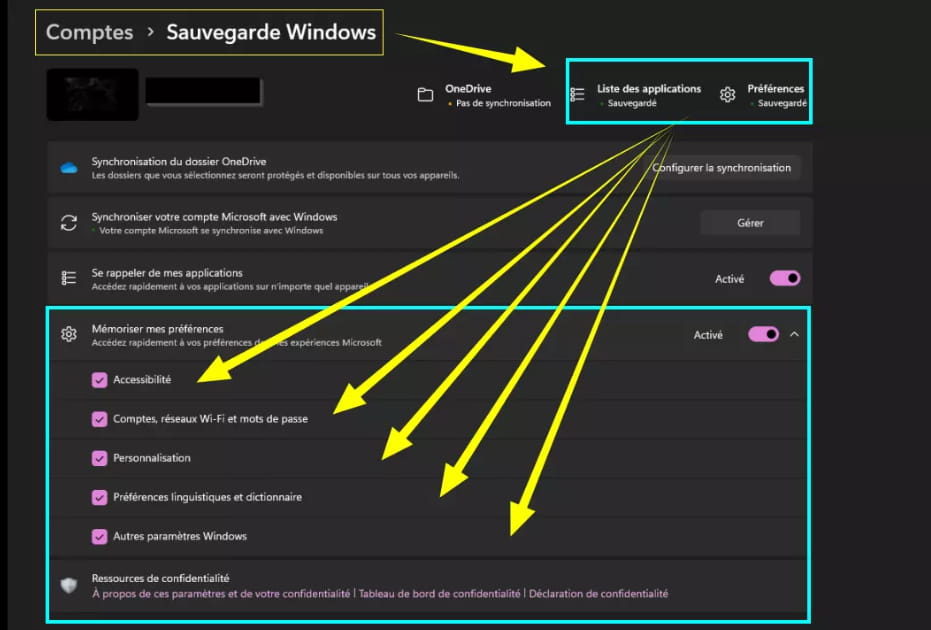

Ensuite --► Mémoriser mes préférences (de son compte Microsoft).
Toutes les préférences du compte Microsoft seront sauvegardées (Notamment les personnalisations, par exemple modifier l'avatar du compte Microsoft) ainsi que d'autres paramètres comme la confidentialité dont Microsoft n'est pas exempt de tous reproches.
Préférences de la sauvegarde du compte Microsoft :
Désormais, le compte Microsoft avec les paramètres synchronisés est opérationnel.

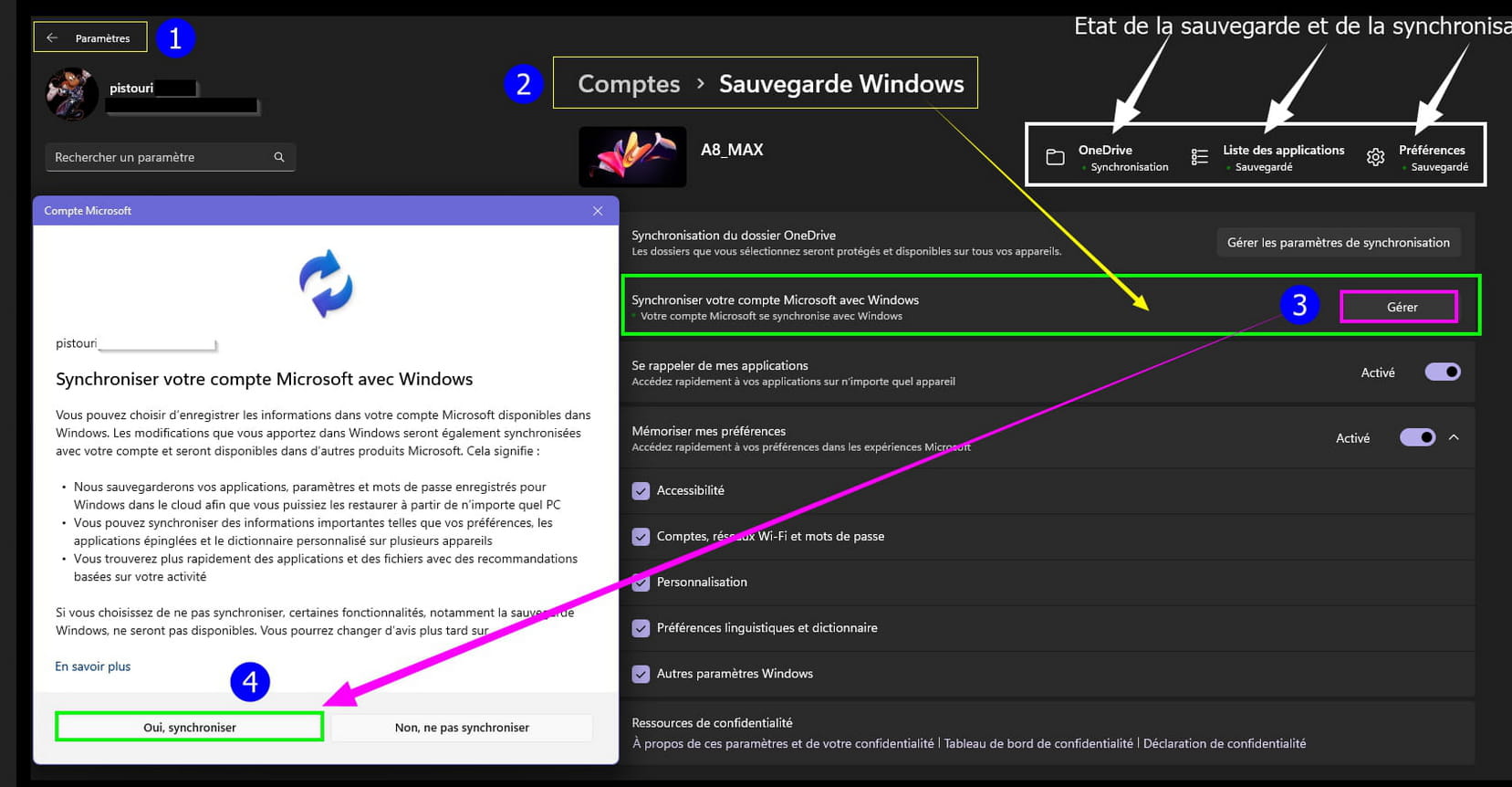

Gérer la synchronisation :
Paramètres--►Compte--►Sauvegarde Windows
Rubrique--►Synchroniser votre compte Microsoft avec Windows
Un coup d’œil l'état de la sauvegarde et de la synchronisation du compte Microsoft
