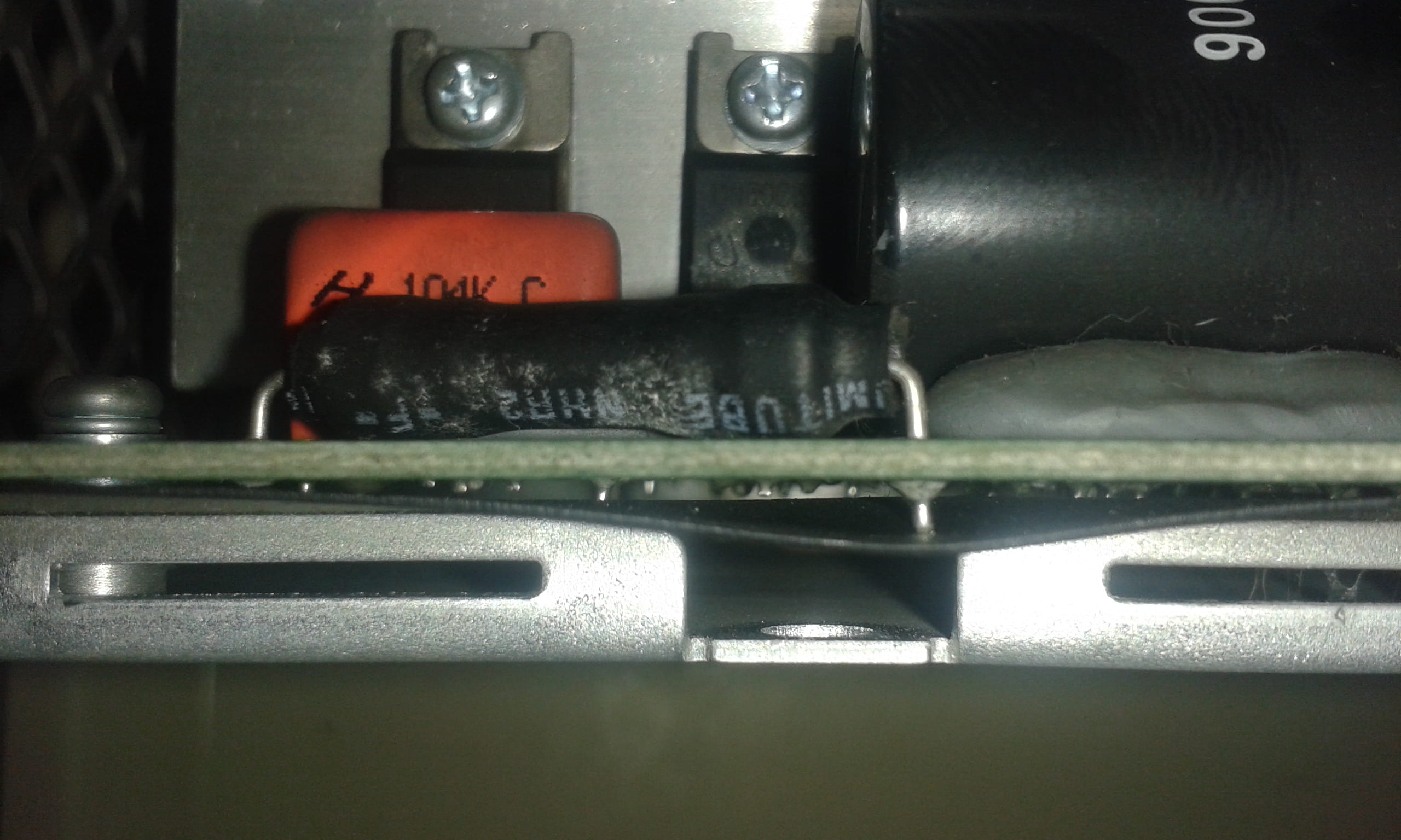

Oui, on a l'impression qu'il y a eu chauffe mais le "dessin" noir qui suit la puce semble être un résidu de pâte thermique sur le circuit.
Pour la pâte thermique mise à 'l'arrache", il y en a partout et j'ai été surpris par le manque de finition pour un produit Apple.
A l'exemple de cette soudure pas très 'catholique':
J'ai acheté ce mac neuf et ne l'ai pas déposé depuis chez un centre Apple mais s'il y a eu intervention c'était avant la livraison de ma station (On parle au Maroc de produits vendus comme neuf mais qui ne le sont pas vraiment... encore une théorie du complot ou juste un peu de parano?).

J'ai démonté-remonté, réparé pas mal de modèles de Mac depuis que je les pratiques, que ce soit des anciens modèles, comme les Macintosh Plus, les SE, LC475, 7300, IISi, etc... ou des PowerMac, des Mac pro, toutes sortes d'iMac... et je peux dire que j'ai souvent été admiratif de la qualité de réalisation interne. Je n'ai jamais vu de telles choses comme étant d'origine. Pour moi, ce Mac a été, à l'évidence déjà "bricolé".

Et sur certaines photos, mais là aussi juste une impression de la photo, certains condos. semblent bien avoir le dessus bombé...
