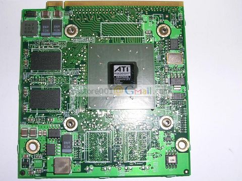

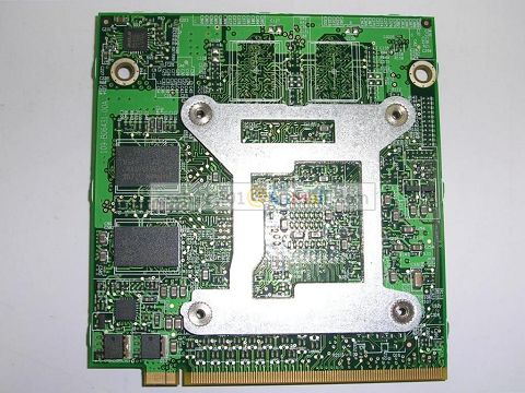

oui , la ATI Mobility Radeon HD 2300
http://lh5.ggpht.com/osstore001/SLfG2XDAvkI/AAAAAAAADGI/-7_-psmpHf0/ATI%20%20HD2300%20%20DDR2%20%20%20128MB%2020PCS(%E6%AD%A3%E9%9D%A2)_nEO_IMG.jpg
http://lh3.ggpht.com/osstore001/SLfG1lSJWuI/AAAAAAAADGA/f0_6YjwYs_g/ATI%20%20HD2300%20%20DDR2%20%20%20128MB%2020PCS(%E8%83%8C%E9%9D%A2)_nEO_IMG.jpg
et la carte Geforce 8600M que tu as
https://www.aliexpress.com/maintain.html
à première vue , c'est la même fixation
