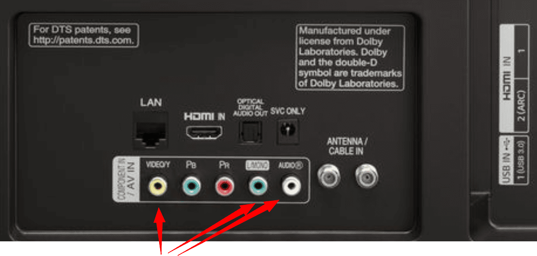

  1. baladur13 Messages postés 47327 Date d'inscription   Statut Modérateur Dernière intervention   14 390
    Pour répondre à votre question il serait utile de connaitre les références exactes (Marque et modèle) du téléviseur afin de connaitre les entrées (audio et vidéo) disponibles.
    Vous pouvez toutefois vous inspirez des branchements décrits dans la notice en page 47 et 48
    La notice (en anglais) https://www.sony.com/electronics/support/res/manuals/W000/W0001186M.pdf
  2. extempor Messages postés 2155 Date d'inscription   Statut Membre Dernière intervention   884
    Le câble présenté est un câble pour chaine HiFi Mâle/Mâle et dans ton cas peu importe le code des couleurs traditionnel.
    Par exemple,tu attribues les cinchs rouge pour la vidéo et les blanches pour l'audio ou l'inverse...
    Tu branches sur le TV comme Baladur le montre post <3> en choisissant Video Y et L/Mono.
    Cela devrait fonctionner sinon tu reviens ...

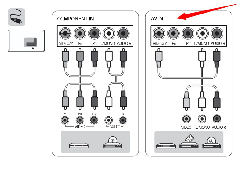

      La connexion devrait pouvoir se faire sur les entrées AVIn du téléviseur
      Voir schéma page 48 de la notice de camasecope.
      Pour le téléviseur extrait de https://gscs-b2c.lge.com/open/downloadFile?fileId=mV0xpnEw39kb2Pt5oeGSEg en page 8
