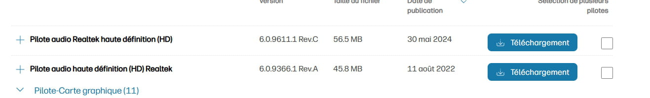

      Pilote :
      PC gamer Victus by HP 15L - TG02-0000i Téléchargement de logiciels et pilotes | Assistance HP®

    Je viens de réinstaller le pilote Realtek proposé sur le Support HP (sp153187), que je consulte régulièrement.
    Il n'apparaît pas sur la mise à jour des pilotes de Windows Update. Pas de mise à jour Realtek. Sans doute parce que c'est le pilote qui était déjà en place. Ce n'est pas une nouveauté.

  9. Kori-Kori Messages postés 2458 Date d'inscription   Statut Membre Dernière intervention   432
    Essayer le sp141858, redémarrer...

    J'ai essayé le sp141858.
    Pas de résultat.

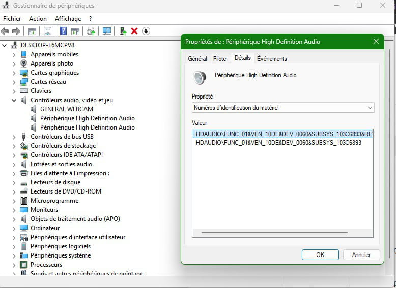

    Dans le gestionnaire de périphériques essayer de nous communiquer les réf. du pilote concernant le son.
    Exemple :

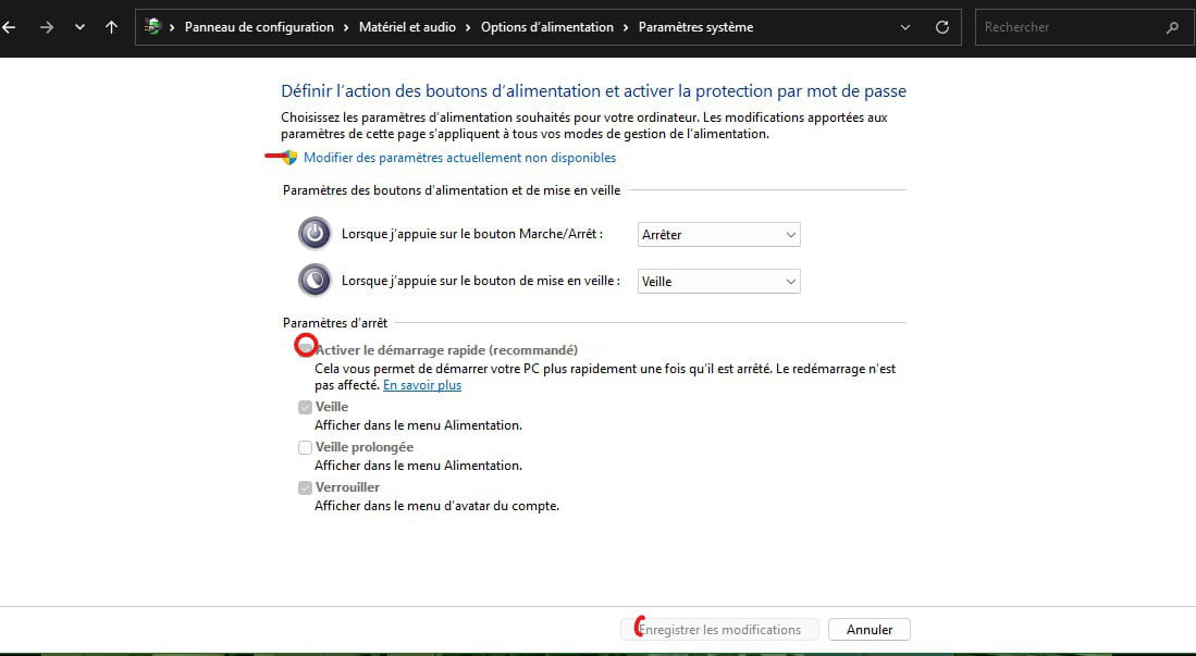

    Essayer en désactivant le démarrage rapide dans le panneau de configuration pour voir si c'est mieux ; sinon le réactiver.
    Redémarrer chaque manip.
