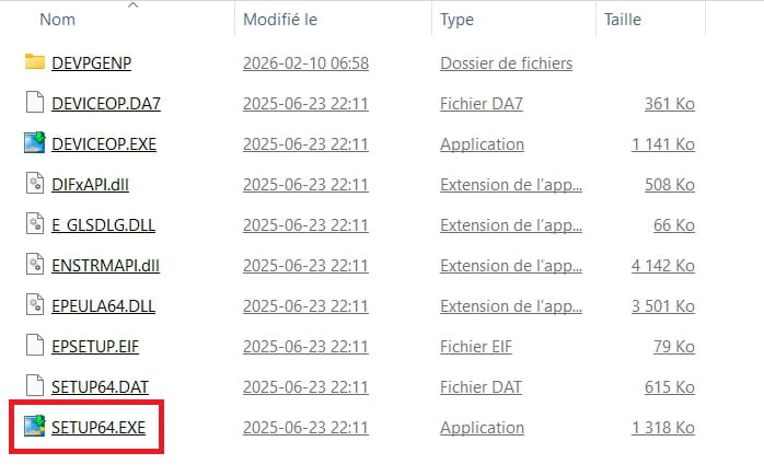

Essaie ce pilote --> XP-2205
Après extraction du pilote
Va dans le dossier du pilote dézippé --> epson673560eu
Dossier --> XP2200_x64_380JAHomeExport.......
Dossier --> WINX64
Dossier --> SETUP
Lance le fichier --> SETUP64.EXE
