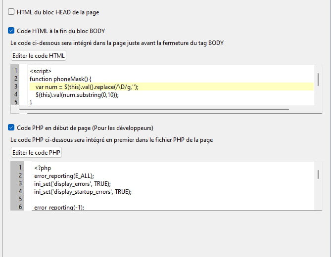

    4. @jordane45
      perdón, perdón, efectivamente no leí bien el </body>
      así que lo coloqué bien al final del body, pero el formato no se aplica
      he vaciado la caché y actualizado
      gracias
