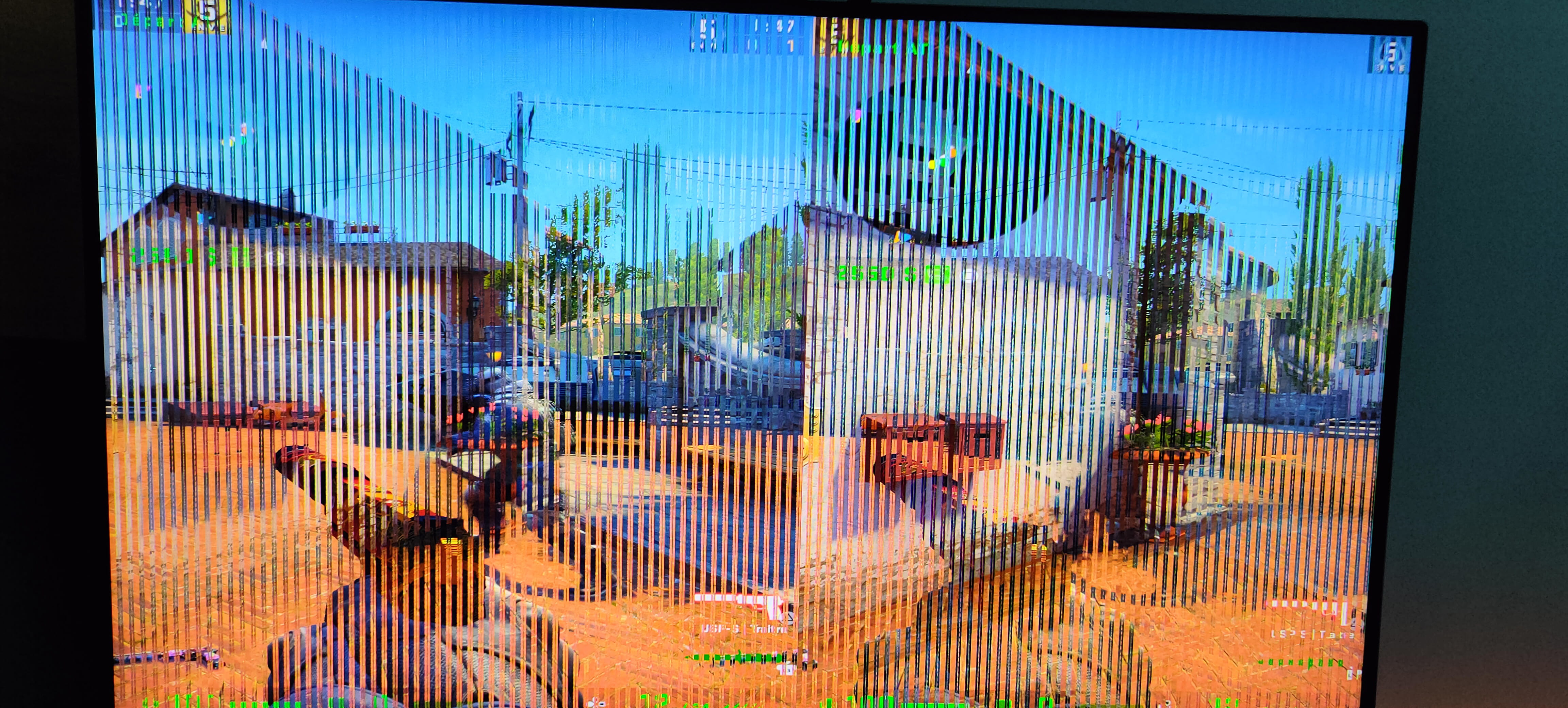

Je vous remets dans le contexte. J'ai deux écrans. Un Alienware de 1080p 360hz (branché en DisplayPort ainsi qu'avec un cable spécial lui permettant d'afficher les 360 fps) ainsi qu'un Samsung 4k 60hz (branché en hdmi). Un Ryzen 3900X, carte mère Aorus, Rtx 2080 Super, une alim de 1100 watts, un ventilateur Noctua. Ce PC va sur ses 3 ans.
Je suis sur CS:GO sur mon Alienware et là je décide d'Alt Tab. Problème, après cette manipulation, il est apparu des lignes verticales sur tout le long de l'écran Alienware. De plus, c'est comme si tout était dupliqué voir triplé sur l'écran (voir photo). Sur mon autre écran, le Samsung, RAS.
Du coup j'ai fais plusieurs test pour déterminer la source du problème mais j'ai du mal à la voir.
Tout d'abord, je ne pense pas que le problème vienne de l'écran. Tout simplement car je l'ai branché en HDMI et l'affichage se faisait sans problème.
J'ai redémarré l'ordinateur, l'écran. J'ai reset les pilotes graphiques Nvidia, je les ai même désinstaller via le gestionnaire de périphériques puis j'ai redémarré l'ordinateur. Rien y fait.
Le plus important, je pense, est que j'ai découvert que le bug n'est présent qu'après 148hz. En effet, j'ai bloqué les hz de l'écran via l'application centre de contrôle Nvidia. Du coup, tout fonctionne parfaitement jusqu'à ce que je fixe la limite d'hz de mon écran au dessus de 148hz.
