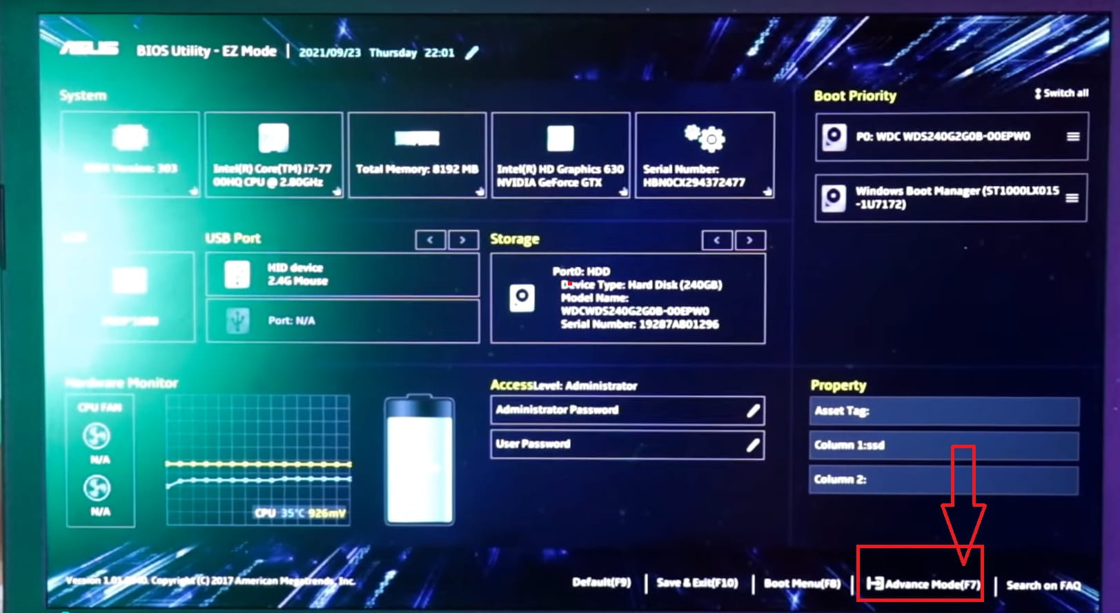

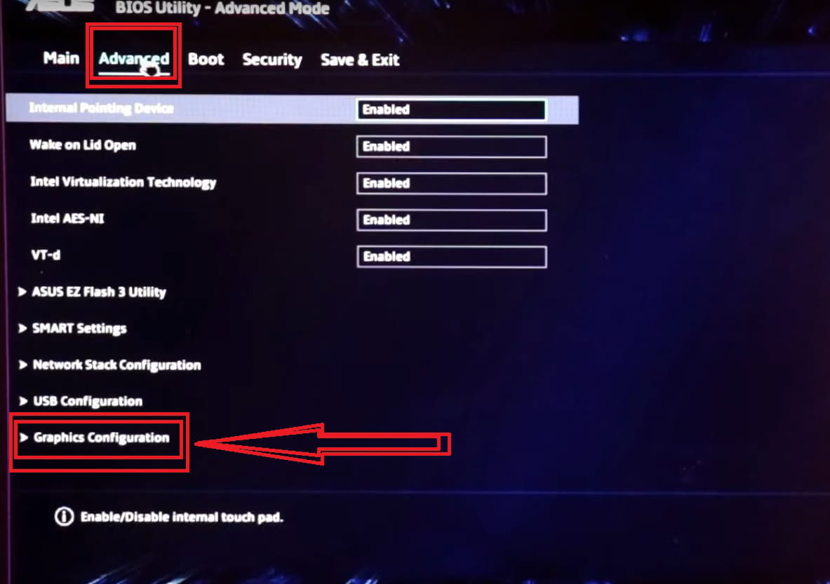

      Hola, no conozco muy bien tu portátil, pero ... en tu BIOS (tecla F2) al iniciar el PC
      Luego pulsa la tecla F7 para el modo Avanzado (Advanced)
      bajo el modo Avanzado encontrarás > Configuración Gráfica
      Dentro encontrarás seguramente una opción donde hay elección entre Auto o Gráficos Integrados - Gráficos Discretos & o - Nvidia Optimus (para Win7)
      Tienes que elegir Gráficos Discretos; después presiona la tecla F10 para guardar y reiniciar el PC
    4. @H0enheim
      Hola, acabo de revisar cada opción de la BIOS pero no encontré nada similar.. ¿Tienes otra idea?

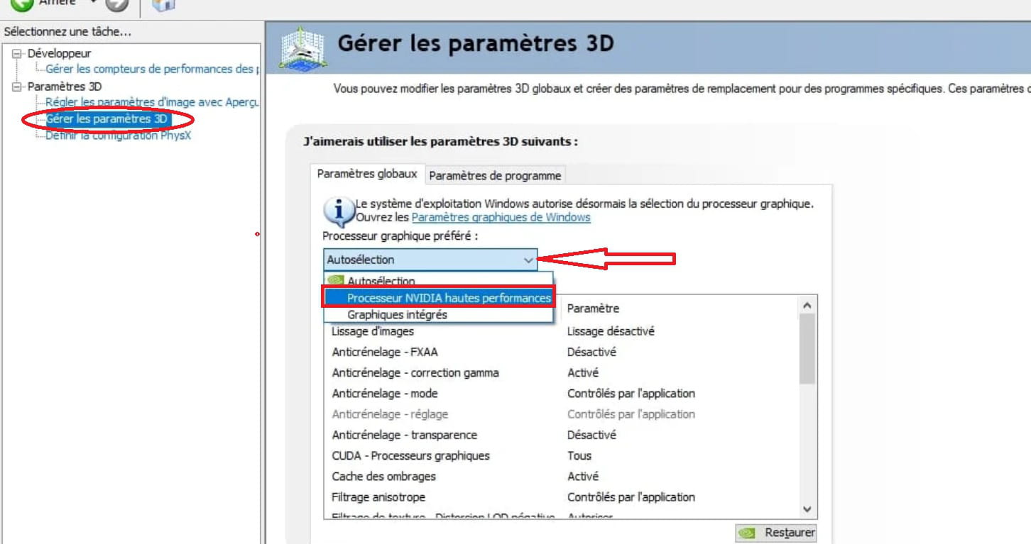

    5. @T0myy_X-20
      No veo mucho ... a menos que tenga el PC enfrente ... En internet tampoco veo mucho de lo que hay ;
      o lo que hay después de la Configuración de Gráficos. Tú dices que no hay nada: ¡OK!
      Y si además dices haberlo optimizado todo (hacer que fuerces tu RTX)
      en el Panel de Control de Nvidia por ejemplo > Configuración 3D > Administrar la configuración 3D
      Normalmente dentro deberías tener la opción para priorizar/preferir tu RTX
      ¿Tampoco lo ves?!
