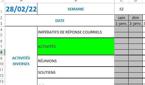

Pige pas l'utilite, mais c'est vous qui voyez. Par contre pas possible ligne 3 et encore moins a droite des deux cellules voir image:
Le numero ald S-1, c'est le numero de colonne, ai oublie de modifier.
Le deplacement n'est pas celui que vous aviez demande mais je voulais vous donner kake chose car je ne savais pas si je pourrai finir rapidement
