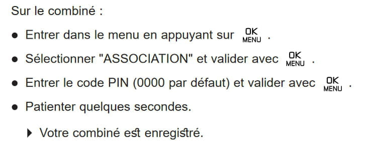

Votre appareil est bien Alcatel F685 (sans répondeur intégré - une seul touche sur la base) ou un F685 Voice (répondeur intégré - afficheur et plusieurs touches sur la base) ?
lorsque vous associé directement les combinés d'un téléphone DECT à une Livebox 4, vous perdez toutes les fonctionalités propres à cette base.
Donc dans le cas du modèle voice... la fonction répondeur.
Ceci précise pour associer un combiné directement à la Livebox 4
Effectuer la procédure suivante
1) Appuyer sur la touche WPS à l'arrière de la Livebox
2) Effectuer la procédure ci-dessous
Avec un trio effectuez la manipulation sur chacun des combinés, autrement dit 3 fois..
Pas besoin de fil téléphonique entre base et Livebox.
La base ne sert plus que de chargeur pour le combiné qui est dessus.
Encore une fois : les fonctionnalités de la base du téléphone ne sont plus accessibles.
C'est la Livebox qui est la nouvelle base des combinés
