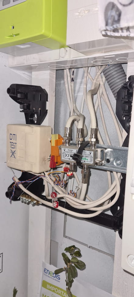

Non le boitier PTO a été installer à coté de ma box prêt d'une prise dans le salon.
J'avais déjà pris connaissance de ce schéma mais je ne sait pas ou ce trouve le panneau de brassage, il doit être a coté du boitier DTI ?

Effectivement,
tu as bien un coffret de communication, mais pas de brassage, juste 4 ou 5 câbles venant des prises murales câblés un peu à l'arrache sur le DTI uniquement pour fournir le téléphone.
Tu es propriétaire ou locataire ?
parce que il va falloir investir un peu pour distribuer un réseau ethernet avec ça ....

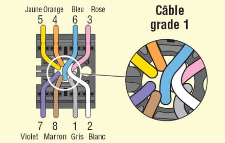

Le câblage devra être effectué de cette façon:
aussi bien au brassage que sur les prises murales correspondantes.

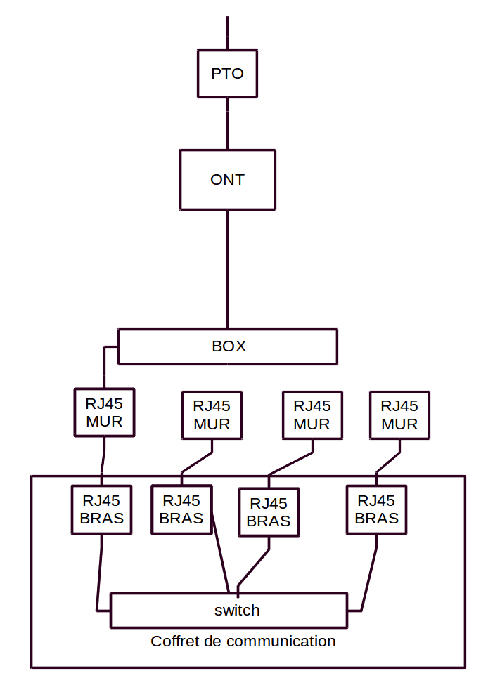

ensuite tu pourras investir dans un switch à installer au coffret de communication afin de réaliser ceci:
