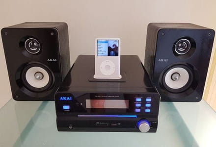

Est-ce ceci... ?
Selon ce site Web... https://www.vivastreet.com/achat-vente-video/villeneuve-loubet-06270/ipod-classic-80g-silver-plus-chaine-hi-fi-akai-accessoires/192211060, il ne peut accueillir qu'un Apple iPod, sinon, vérife qu'il est pourvu d'une connexion Bluetooth ?

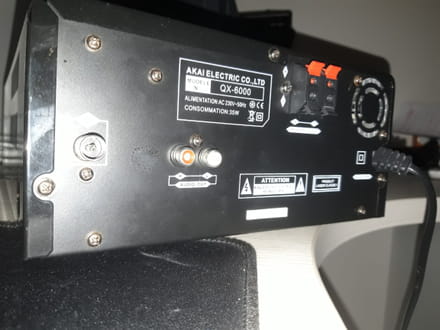

Ça c'est encore une mini-chaine très limitée... et en plus très peu d'infos sur le net.
Tu peux faire une photo de l'arrière ? Je n'en ai point trouvé.
Si pas d'entrée à l'arrière, tu pourras pas faire grand-chose, à part du gros bidouillage.
La prise à l'avant est une sortie pas une entrée.

Il n'y a que les sorties HP et sorties ligne (reliée à quoi d'ailleurs ?).
Si tu veux ajouter une entrée auxiliaire il va falloir l'ouvrir, trouver un endroit où intercepter un signal ligne avant amplification, et reprendre des soudures par lesquelles transiteraient le signal pour y greffer des fils avec des prises RCA ou une prise jack à l'autre bout.
Autrement je ne vois pas.
Si tu as quelques connaissances de base en électronique tu peux le faire sans problème, et je peux t'aiguiller avec des photos précises de l'intérieur.

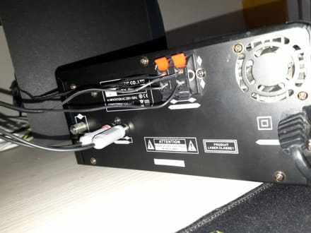

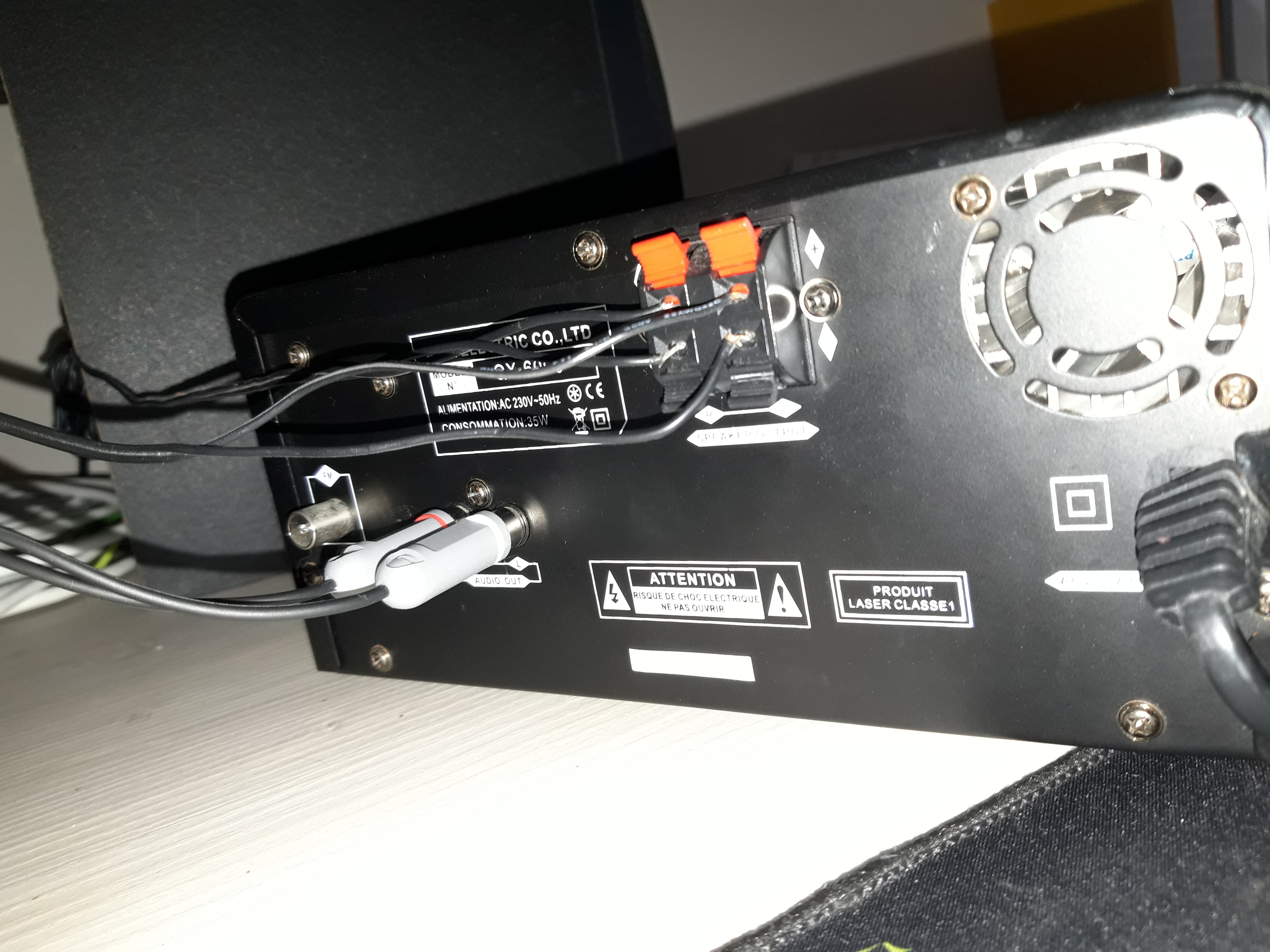

Les deux prises à l'arrière sont bien des RCA, (blanc = gauche, rouge = droite)
D'abord il faudrait que tu l'ouvres et fasse plusieurs photos de l’ensemble, que je vois comment c'est agencé.
Tu trouves sur ebay des prises jack à souder. Il te faut du fil électrique avec gaine autour naturellement, et dénudé au bout.
Et côté carte tu soudes au bon endroit.
Pour la prise jack tu pourrais la faire sortir "à l'arrache" par l'aération à droite derrière, ou alors la fixer correctement au châssis via un peu de bricolage, si tu perces un trou sur la plaque arrière par exemple et que tu fixes la prise dedans.
Pour moi je pense ce genre de chaîne c'est vraiment pas grave de les bricoler, vu ce que ça vaut.

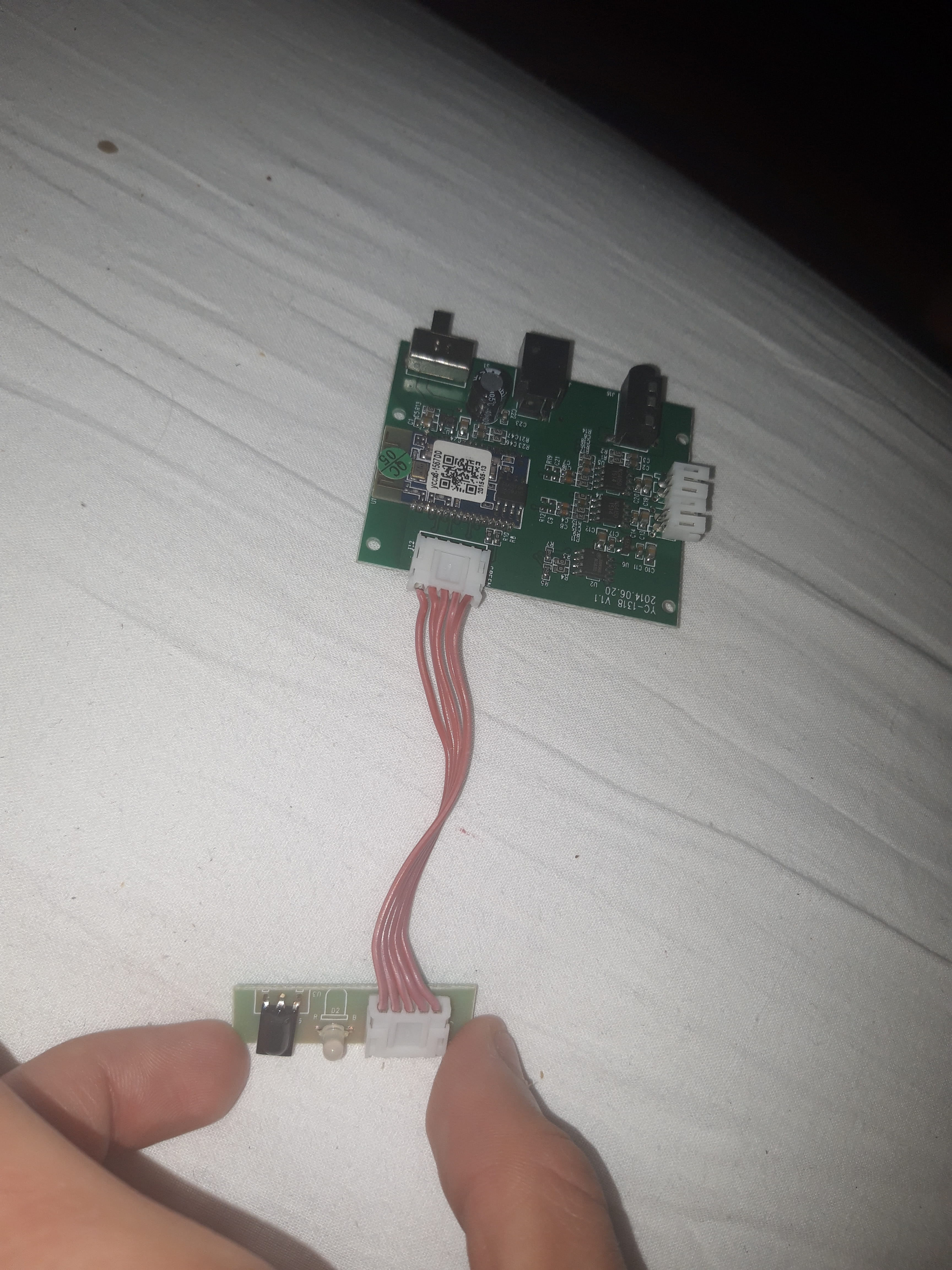

as-tu changé le mode sur ta chaîne ? par exemple il doit y avoir un mode "FM", un mode "bluetooth"... et surement un mode "portable" ou quelque chose du même genre. Essaye de mettre la musique depuis ton téléphone sur chaque mode pour trouver le bon.
Et as-tu un câble double jack mâle vers mâle ? car sur la photo il y a un petit port jack (comme celui des écouteurs). Il faut brancher le câble à l'endroit des écouteurs sur le tel et l'autre bout sur le port jack de la chaîne. Je ne sais pas trop ce que ça change par rapport à un câble rca vers jack mais je fais ça avec un câble double jack et ça fonctionne (ce n'est pas la même chaîne par contre).
je parle de ce genre de câble:
https://www.amazon.fr/Syncwire-Auxiliaire-Voiture-Portables-Smartphones/dp/B01I0SI1SG/ref=sr_1_3?__mk_fr_FR=%C3%85M%C3%85%C5%BD%C3%95%C3%91&crid=C72JKQ4LH1YV&dchild=1&keywords=double+jack+male+vers+male&qid=1596060181&sprefix=double+jack+male%2Caps%2C185&sr=8-3

Ce port la est que pour les mp3 et j'ai essayer avec le cable que tu me parle ca ne fonctionne pas
