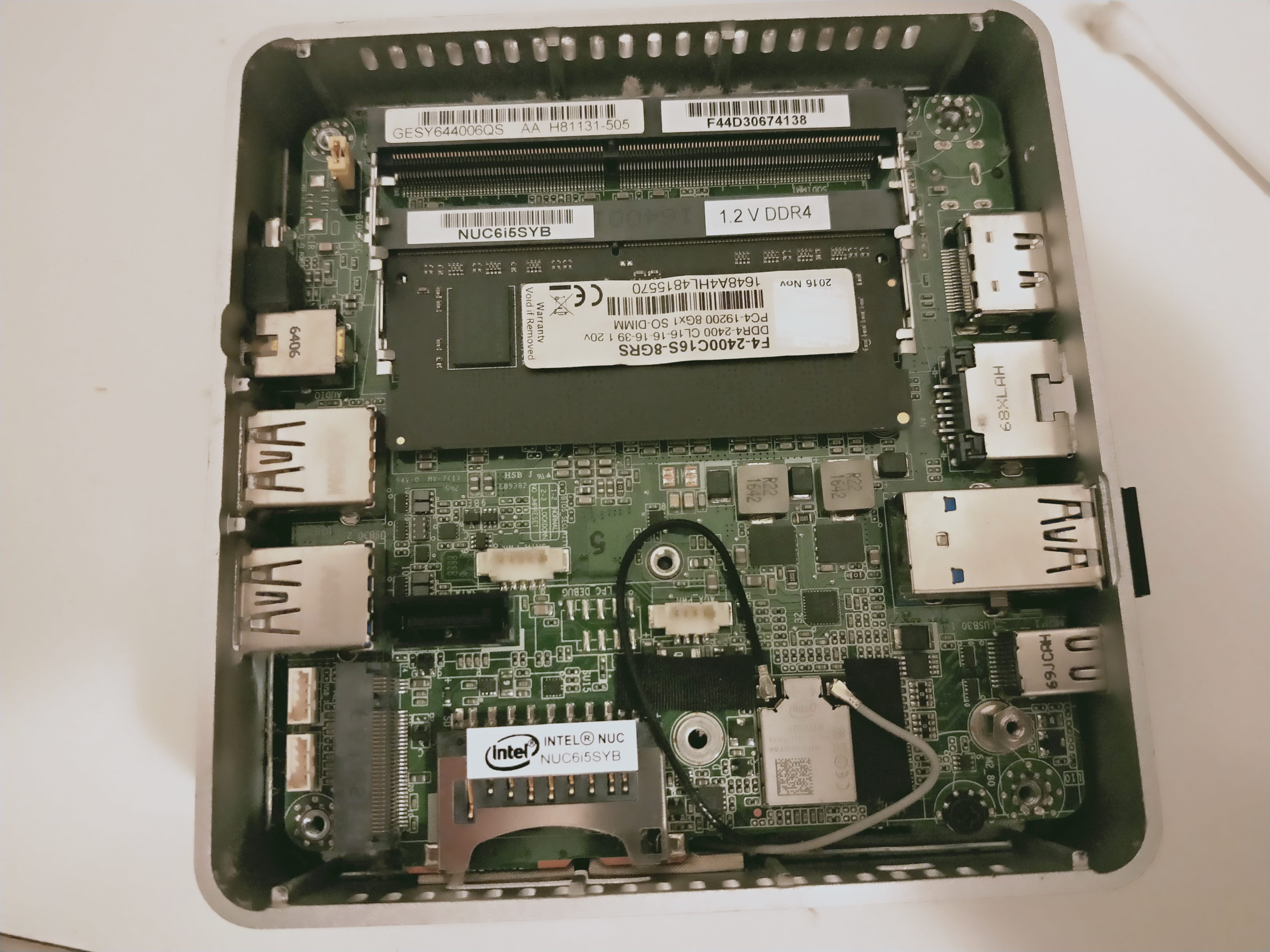

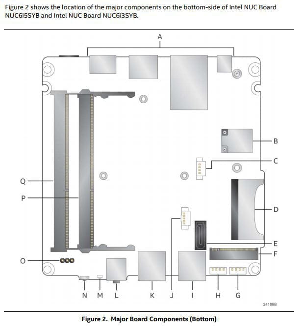

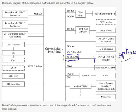

il y a 6 usb en tout sur ces cartes mères (peu de personnes le savent)
car peu de personne lisent toute la doc de leur CM je pense a moins que je me trompe enfin c'est plutot rare
et donc 6 usb et non 4 de visible ; 2 USB en façade + 2 usb en arriéré + 2 usb interne
c'est ces USB interne que je veux utiliser

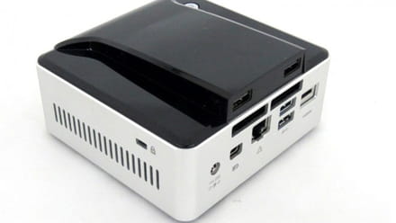

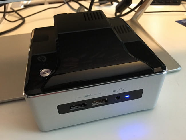

alors il existent déjà une solution mais 1 qui est cher 60 euro et 2 très moche je trouve
c'est vendu en Australie du moins ou par Intel
c'est en gros un capot qui s'ajoute sur le dessus
je vous montre
c'est très moche je trouve
surtout vu le pris 70 euro en Australie je crois quelque chose comme ca

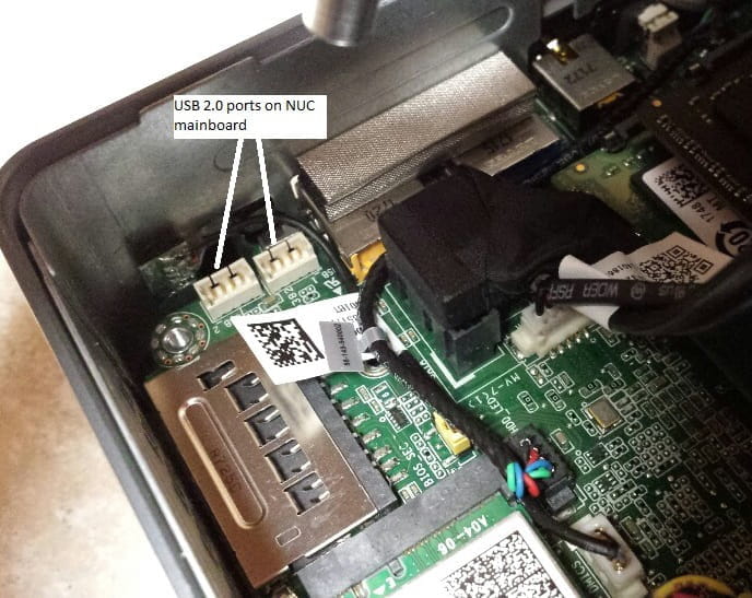

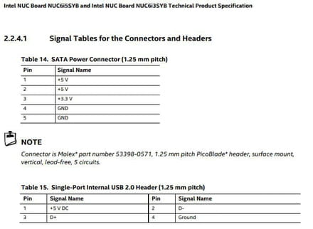

j'ai vu les specifs de la CM des NUC d intel je vous montre
c'est les ports USB sur la CM les "H" et "G" qui m'interessent

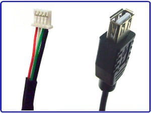

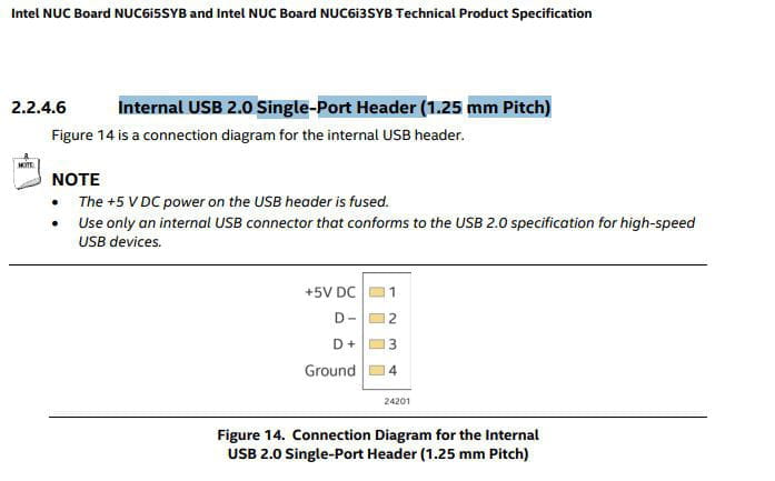

c'est le connecteur
de MOLEX classique standard de 4 pin de 1,25 mm
vers USB 2 femelle avec fixation vis
il m'en faudra 4 en fait (2 pour ce pc et 2 pour le NUC101I7 nouveau)
je vous montre
ou ca
voila ce que j'ai vu sur le net
je peux souder et faire le câble moi même
je trouve pas le molex 4pin qu'il me faut , et il m'en faut 4 plus 4 femelle USB avec fixation

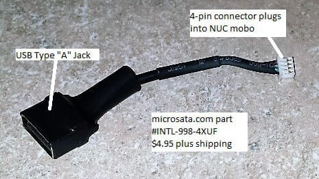

eric75005_4150 Messages postés 12 Date d'inscription   Statut Membre Dernière intervention
bonsoir :hello:
c'est pré de boston que j'ai commandé :sol: https://www.microsatacables.com/catalogsearch/result/?q=nuc [...] l-998-4xuf
ils ont tous les accessoires pour les NUC d intel
https://www.microsatacables.com/intel-nuc-products
NUC Internal USB 2.0 Cable with USB A Female to 4 Pin Connector :love:
la ref sur le net c'est ca : INTL-998-4XUF :love:
ca coute $4.75 piece
Ordered 2 $9.50
compter 15 $ de livraison :cry:
soit 25 $ en tout ca va !!
c'est pré de boston que j'ai commandé :sol: https://www.microsatacables.com/nuc-internal-usb-2.0-cable-with-usb-a-female-to-4-pin-connector-intl-998-4xuf
ca fait 25 euro environ avec la livraison des usa
