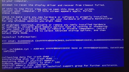

J'ai un écran bleu (erreur 0x00000116) lorsque je démarre mon PC portable.
Suite à des recherche sur internet, j'ai vu qu'il s'agirai d'un soucis avec les drivers graphique. J'ai donc désinstaller tous les drivers NVidia mais le problème persistait.
J'ai également vu que cela pouvait venir des drivers Intel HD Graphic je les ai donc supprimés également et redémarrant Windows m'a installer "VGA Standard" à la place et là aucun soucis. Plus de plantage.
Sauf qu'avec ces drivers impossible de réinstaller ceux de la carte graphique vu que NVidia me demande d'installer les drivers Intel avant.
N'ayant rien trouvé, j'ai donc décidé de réinstaller Windows, sauf qu'au moment d'installer les drivers Intel HD Graphic le problème réapparaît.
Remarque : J'ai bien accès au mode sans échec et avec celui-ci je démarre sans problème.
J'ai essayer les pilotes HD Graphic du site d'intel ainsi que ceux du site de Dell/Alienware
Config : Windows 7 - 64bits / GTX 980M / I7 4980HQ /16Go de Ram
Merci d'avance.
