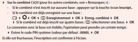

SI vous voulez que le combiné C620 puisse converser avec la base DX800a, il faut effectuer, sur la base du DX800a, la procédure "Inscription des combinés" telle que décrite en page 114 de la notice
Puis dans les 60s qui suivent, effectuer la procédure sur le combiné du C620 telle que décrite en page 40 (42 du pd ci-dessous)
