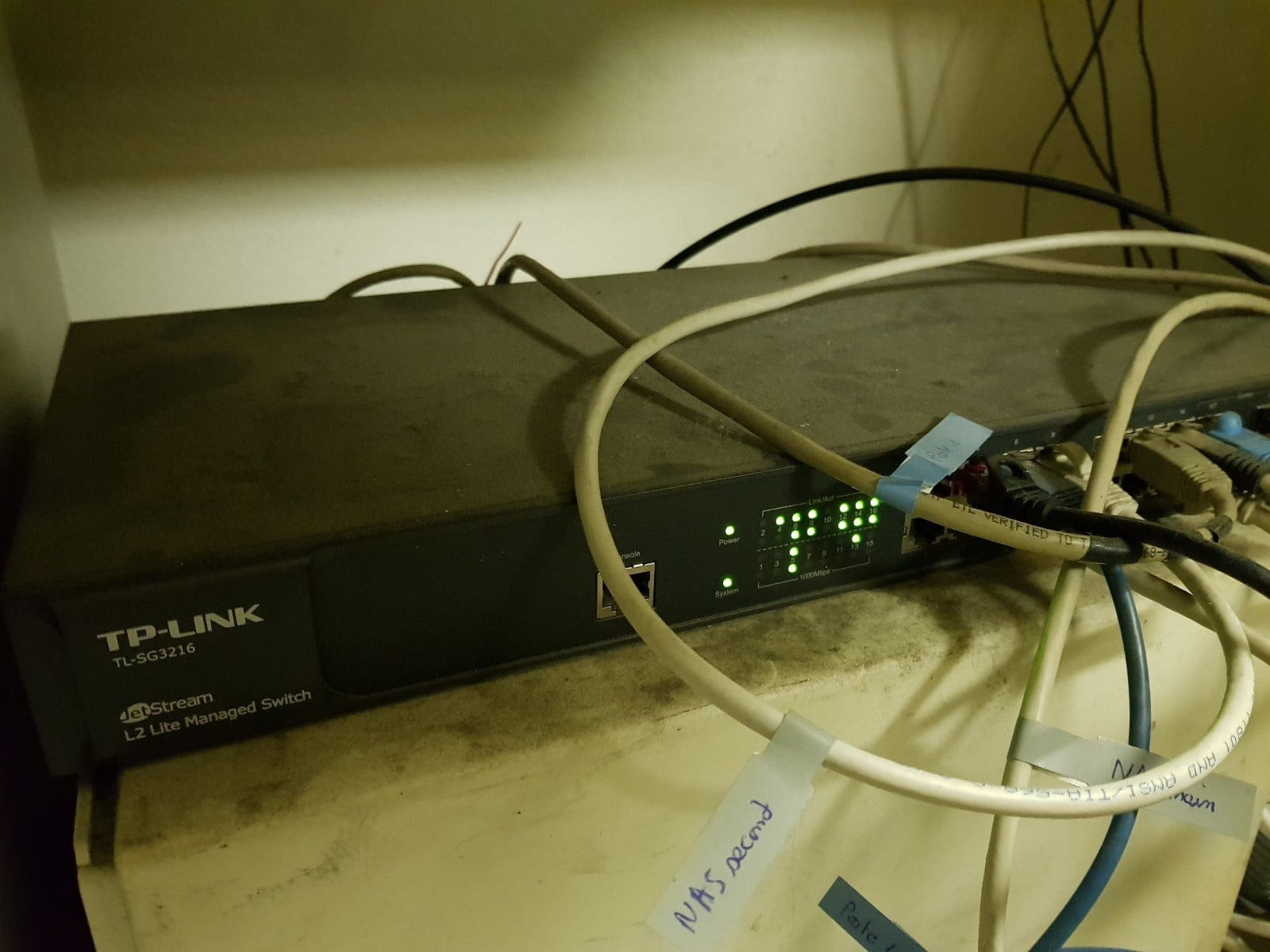

Le routeur poussiéreux... https://img-19.ccm2.net/MUUQYVzuJz__4F_TjvKl4tB4RYI=/c6ca095830ef41939d7a331d2fb44f15/ccm-ugc/20170926_205955-1600x1200-1600x1200.jpg

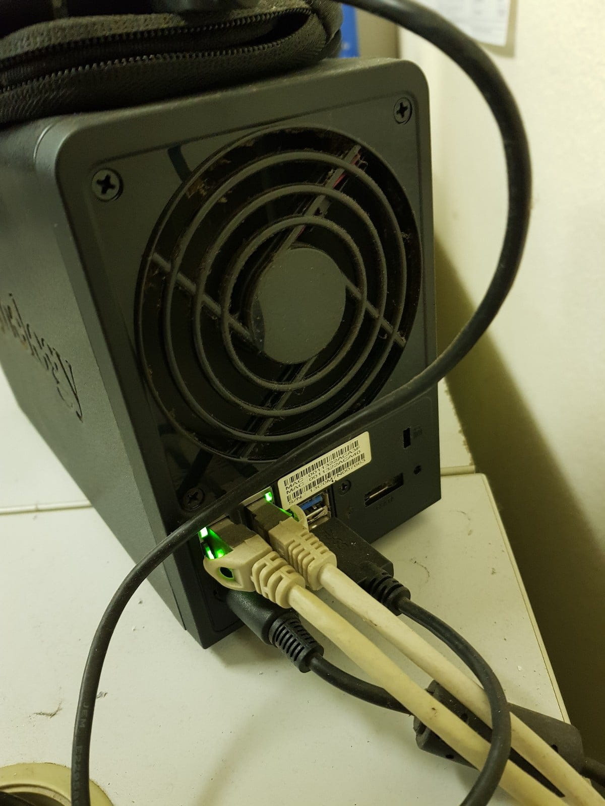

ET le NAS défectueux
https://img-19.ccm2.net/-HDfKMjL6YSJf19-ybtq__2esZ4=/984647ed61c1413983f642a30d98bc44/ccm-ugc/20170926_210019-1200x1600.jpg

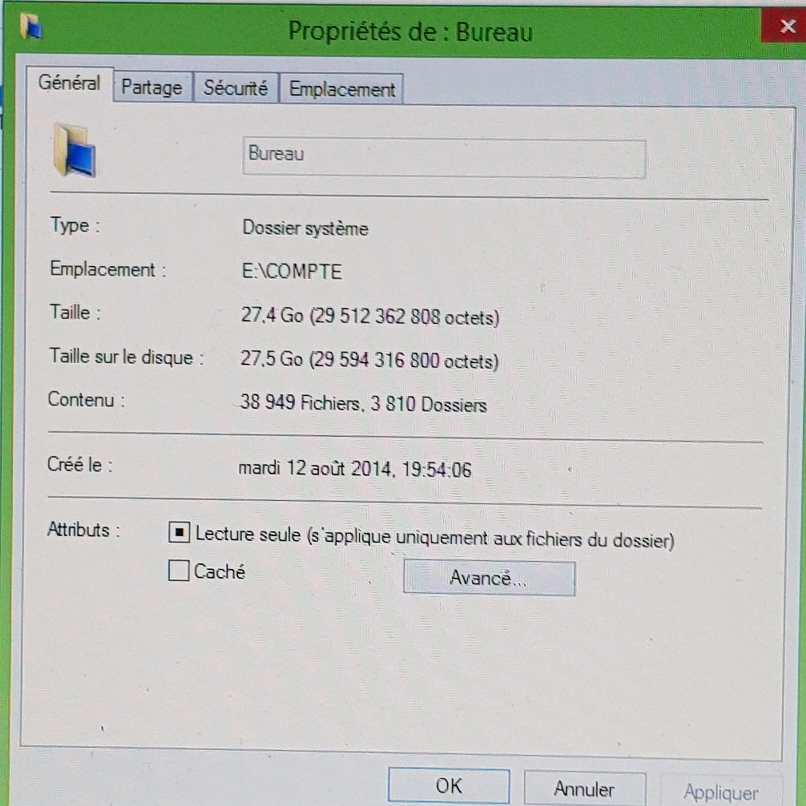

1. Les disques C:/ de nos 4 postes sont saturés. Nous avons vidé le bureau rangé un maximum d’éléments, etc. Mais rien n’a changé. J’ai alors découvert que le bureau était placé sur le second disque dur des machines. J’imagine que l’informaticien avait dans l’idée de séparer la partie système d’exploitation pure de la partie OS. La première photo expose ce problème. Mon hypothèse est-elle exacte ?
https://img-19.ccm2.net/CCPuPwuuVBqu7hXUHe1GmBoy-DQ=/2d3df3ec36ad452ea1f4dce61cd524bc/ccm-ugc/5.jpg
J’ai pensé à formater le disque C:/ sur tous les postes et réinstaller proprement L’OS, j’ai d’ores et déjà fait un copié coller de tous les dossiers des deux disques durs sur un disque dur externe de 6To. (Je pense qu’il est saturé du fait qu’il serve probablement de disque de travail pour des rendus de fichiers graphiques Adobe, des fichiers temporaires, ou autres ? Plus nous travaillons sur des projets de catalogues InDesign par exemple sur le second disque plus le disque C:/ sature. Avez-vous une explication ?
Sur tous les postes et réinstaller proprement L’OS. Mais j’ai peur que le bureau stocké sur le rende les projets inutilisables ou d’avoir d’autres problèmes liés à cette configuration que je ne maitrise pas.
Sinon comment libérer de la place sur ces disques si je pouvais éviter le formatage cela m’arrangerait grandement.

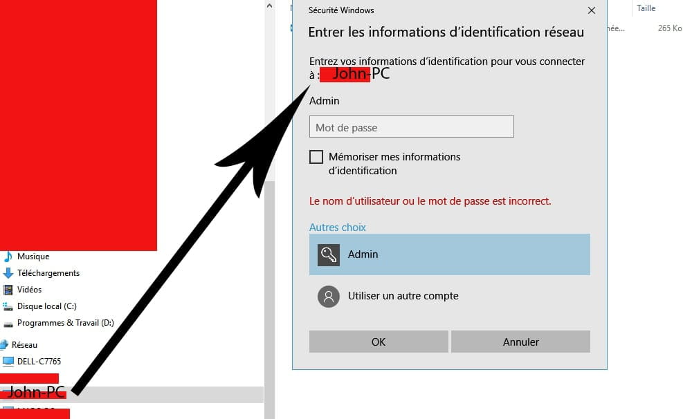

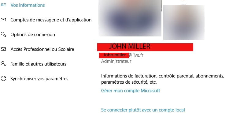

2. Deuxième problème j’essaye de mettre un 5e poste en réseau sur cette configuration à 4 machines. Mais je me heurte à un problème important. En effet je retrouve bien les emplacements réseau dans la file de droite de l’explorateur (image 2), mais impossible de me connecter à ces accès.
https://img-19.ccm2.net/ZEDBMp1L-mLXTvvKWkfWavAX26I=/9793fa05454e499ca11da2bb2540df84/ccm-ugc/7.jpg
Je retrouve bien les emplacements réseaux POSTE 1 POSTE 2 POSTE 3, etc.… Mais lorsque je souhaite me connecter : un nom d'utilisateur et un mot de passe sont demandés. J'ai essayé toutes les combinaisons le nom du pc + le mot de passe du compte Microsoft, Admin + mot de passe du PC, admin + aucun mot de passe, etc. RIEN A FAIRE ! Je n'arrive pas à connecter un nouveau PC aux emplacements réseau (image 3)

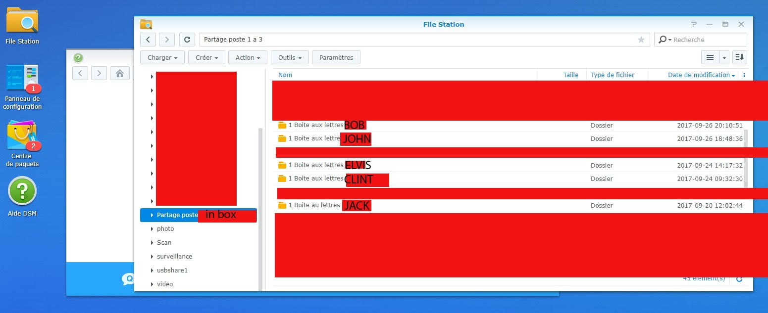

- Créer un système de boite aux lettres que je retrouve sur le NAS voir photo ci-dessous
https://img-19.ccm2.net/dySxI5WgAmlcjA_nQIozutZ5SU4=/65a8432bbb654ddab4dda2d816496da9/ccm-ugc/image_4.jpg

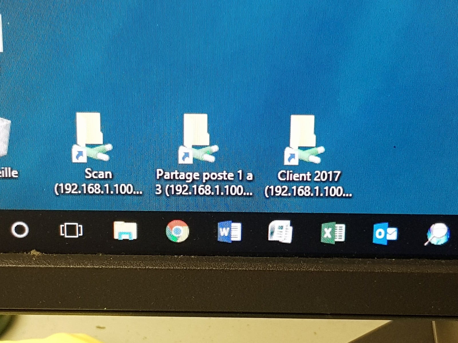

- Retrouver ce dossier en emplacement réseau sur chaque poste comme sur la photo ci-dessous.
https://img-19.ccm2.net/8lnSYe6JbR-xkb6JZ5qlUevM648=/af893ce6eba742a78889c36796a7ed09/ccm-ugc/6.jpg

sur la photo 1, ce n'est pas un routeur, mais un switch, 16 ports gigabit .

La réponse pour se connecter à un partage de pc distant en groupe de travail est simple:
1/ faire un partage réseau sans mot de passe.
2/ créer les comptes utilisateurs qui vont accéder à ce partage.
3/ régler les permissions NTFS ( onglet) sécurité sur ce partage.
Les comptes utilisateurs doivent avoir un mot de passe.

Ah voici une solution que je n'ai pas explorée! Mais les comptes d'utilisateurs existent déjà puisque ce sont ceux des utilisateurs (1 par PC) et j'ai fait la manipulation suivante pour être sur du mot de passe. Je suis allé sur le poste3 (nom du pc) change le mot de passe. Une fois de retour sur le pc que je souhaite connecter toujours le même problème. Utilisateur ou mot de passe incorrect. Que j'utilise un compte local ou un compte Microsoft sur le pc cible. Sur l'autre la découverte réseau est bien-sûr activée.
Je suis intrigué par le point 3 pourrais tu développer cette partie?

As tu fait un vrai partage réseau sur les machines que tu cherches à atteindre ?
Sinon il n'y a que les partages administratifs, qui eux, sont plus difficiles à atteindre en groupe de travail
