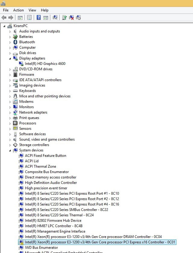

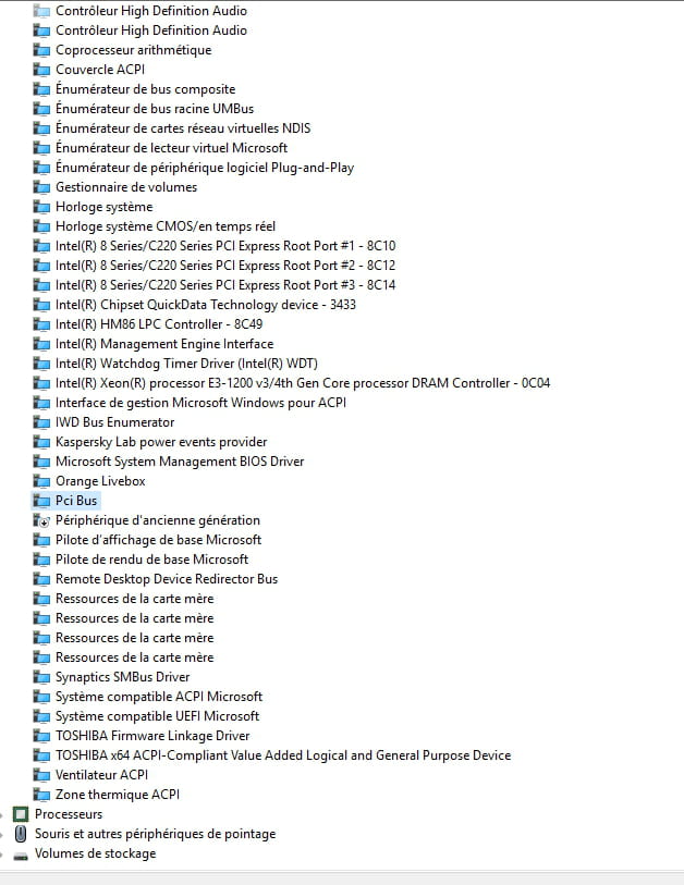

Je tiens à préciser que ma carte graphique a disparu en même temps qu'un périphérique système nommé "Intel(R) Xeon(R) processor E3-1200 v3/4th Gen Core processor PCI Express x16 Controller 0c01". Et lors de mon reset, un nouveau périphérique système est apparu nommé "Pci Bus" sous driver AMD.

L'image ci-dessous vous donne mes périphériques systèmes, avec le PCI express d'Intel qui a disparu et le Pci Bus étrange de AMD :
https://img-19.ccm2.net/fhVbG2bdpebCon7P0WhYSwApD34=/3deab7d093934151b35a238974842f6b/ccm-ugc/Image_1.PNG

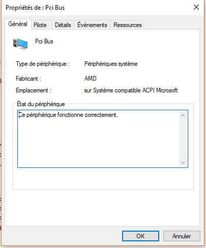

Propriétés du Pci Bus :
Détail de son Driver :
