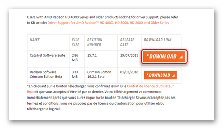

Tenter un essai avec amd-catalyst-15.7.1-with-dotnet45-win7-64bit.exe.
Cdlt.
