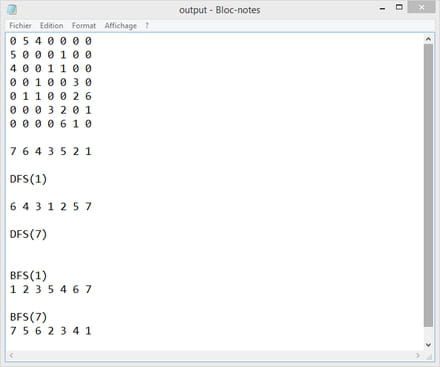

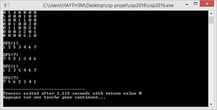

J'ai essayé d'écrire dans un fichier texte en C,l'affichage dans la console c'est ce que je demande au contraire de celui du fichier
Par exemple dans le cas de DFS j'obtiens les résultats inversés et dans l'ordre inverse comme indiqué ci-dessous
Voila le code de la fonction DFS
