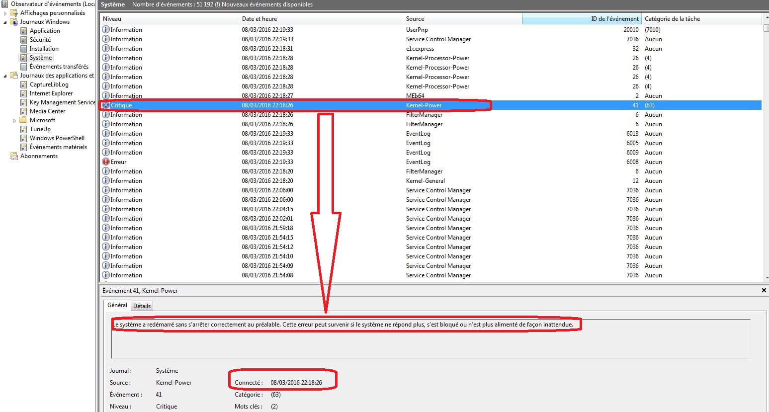

ok j'ai ouvert le truc mais je ne comprend pas trop comment le lire
voilà ce que j'ai au moment ou ça a planté hier soir

Oui mais il y a aussi écrit que ça peut être le système qui ne répond plus, donc peut-être la carte mère? ou un bugg d'une application? ;)
D'après toi c'est sur que l'alim a un problème?
je ne peux pas te dire si le problème viendrait de l'alim ou Windows !
le plus simple est moins couteux est de réinstaller Windows !
si pas d'amélioration, te faire prêter un bloc alim pour tester !
