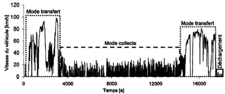

Bonjour,J'ai un problème au niveau du programmation d'un cycle de travail d'un camion à ordures lors d'une tournée.Le but est la réalisation d'un programme qui génère tous les cycles possibles du travail.
Les paramétres du cycles sont :
· Distance de convoyage : la distance entre la base et la première maison de
ramassage (2000 m jusqu'à 5000 m);
· Vitesse de convoyage : la vitesse du camion pendant la distance de convoyage (20 kmh-1 jusqu'à 50 km h-1)
· Vitesse de travail : la vitesse à laquelle roule le camion entre deux ramassages 10
kmh-1 jusqu'à 15 km h-1);
· Distance de travail : distance entre deux maisons (28m jusqu'à 66 m);
· Temps de ramassage : temps mis pour ramasser une poubelle lorsque le camion est à l'arrêt (35 s to 50 s),
Tous ces paramètres changent le long de la tournée du véhicule. Pour des raisons de
simplification on suppose que leurs variations décrivent des lois normales .
