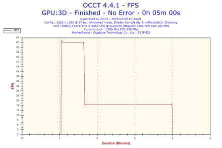

j'ai acheté récemment une MSI R9 280X en remplacement de ma HD7770. Le problème c'est que au lieu d'avoir une amélioration de performance, j'ai eu tout l'inverse !
Je tourne à 20FPS sous Chivalry et 30FPS sur Minecraft. J'ai essayé de reinstaller les drivers, ça a amelioré les choses hier mais aujourd'hui de nouveau le problème.

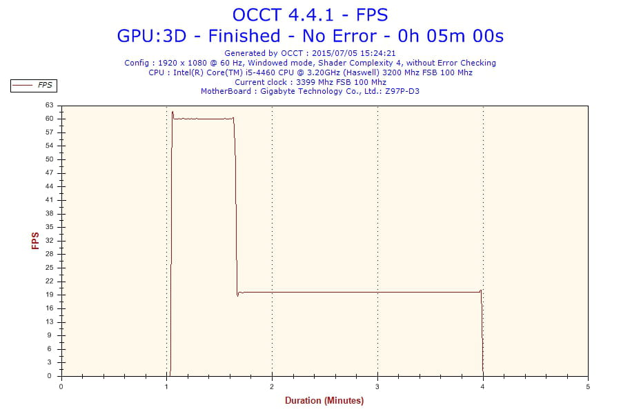

J'ai effectué un test OCCT, pour mon proco tout va bien, mais pour ma CG, je constate une chute de FPS au bout de 1 ou 2 minutes pourtant la carte ne chauffe pas plus que ça (environ 60°C au max du test)
Pensez vous que ce soit un problème Hardware ou juste les drivers ?
