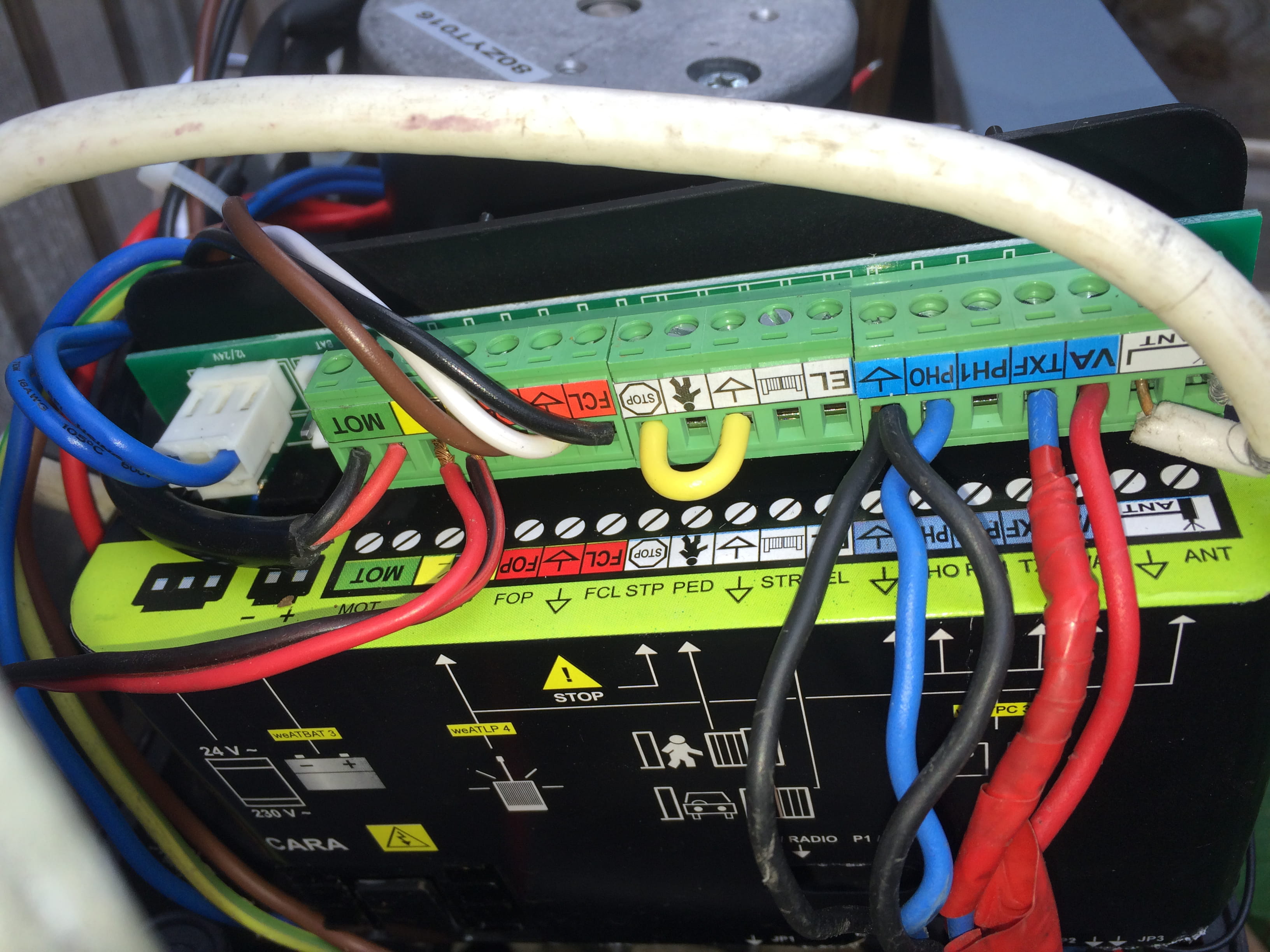

Merci pour votre site, qui m'a sorti de nombreuses fois d'impasses technologiques... Mais pour une fois, je ne trouve pas la réponse dans les archives, alors je vous soumets mon problème :
J'ai installé un portail electrique EXTEL cara (dont la notice se trouve là : http://ww12.notices-pdf.com#a0), en suivant bien chaque étape. Les branchements électriques que j'ai fait sont ceux de la notice (p13 et 14, photo ci
-jointe...).
Tout fonctionnait, sauf que le portail s'ouvrait peu après la fermeture.
Je me suis rendu compte que le branchement était fait pour une ouverture à droite, alors que la mienne est à gauche. Cela fonctionne donc correctement si je mets en mode manuel (pas de fermeture automatique), mais je dois rappuyer pour fermer, un fois sorti du garage.
Pour profiter de la fermeture automatique, j'ai rebranché en ouverture à gauche (noir et marron du module fin de course inversés sur FOP et FCL), et là, plus rien ne marche... Lorsque j'appuie sur le bouton, j'entends un petit déclic, et le moteur semble se mettre en marche, mais s'arrête aussitôt, sans que le portail bouge.
Par contre, si j'entrouvre le portail (pour libérer le ressort de fin de course) avant de déclencher la télécommande, ca marche, il se met à bouger jusqu'à la butée, de laquelle il ne repart plus, même si je rappuie sur la télécommande...
Des idées ?
