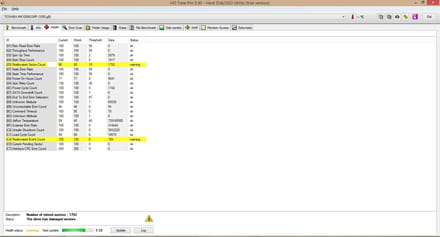

sohaieb Messages postés 146 Date d'inscription mercredi 17 juin 2009 Statut Membre Dernière intervention 1 septembre 2017 - Modifié par sohaieb le 25/01/2015 à 23:12
comme vous voyez dans ce poste sur le lentement de mon PC et les tests que j'ai fait (et dont j'ai reçue aucune réponse):
https://forums.commentcamarche.net/forum/affich-31258344-utilisation-de-disque-dur-de-plus-de-50
j'ai fait un test sur mon disque dur avec le logiciel HD TUNE PRO , il m'a afficher ce résultat :
et quand j'ai fait un scan sur les erreurs il m'affiche que du vert (pas de secteur rouge ou quoi ..)
bref , ce que je veux savoir , est ce que les secteurs indiqué dans les "Warning" , est la cause de ce lentement de mon PC ? et est ce que ça doit ètre résolu en achetant un nouveau HDD ?
PS:j'ai installer Linux debian sur Mon PC à coté de win8.1 , il est aussi trop trop lent .. quand j'ai installer la meme distrub sur un flash disque et faire le bootage d'aprés le flash il est marché trop rapide et plus efficace .. ce que m'as poussé d'approcher que mon problème est avec le HDD ..
merci d'avance .
