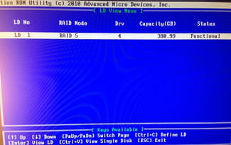

Jusque la, aucun problème, le RAID5 est reconnu (380Go) quand je boot sur un live CD (Acronis True image Home 2014 en l'occurence...).

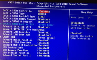

Une autre piste, il y a peut être un problème de configuration de mon BIOS, voici quelques screenshots :
Le RAID :
Le Bios :
Merci beaucoup de votre aide
