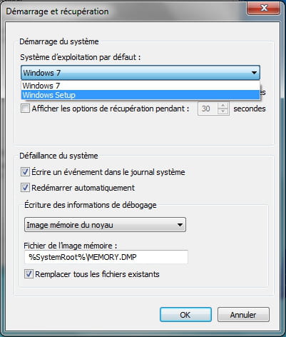

que vois tu "précisément" comme entrées de demarrage a cet endroit là ?
blek-le-roc > moudubulbe Messages postés 4745 Date d'inscription   Statut Contributeur Dernière intervention
re:Le lien a été créé: https://www.cjoint.com/?mdtqQ2QjJY
moudubulbe Messages postés 4745 Date d'inscription   Statut Contributeur Dernière intervention   761 > blek-le-roc
mais là je ne vois que seven . il y a t'il autre chose que seven dans le menu deroulant ?

et celle ci ! c'est quoi cette capture ? c'est ce que tu as sur ton seven ?
blek-le-roc Messages postés 32 Statut Membre 4
re c'est tout ce que jai en parlant du menu deroulant seulement seven si mon lien est bon tu dois avoir les deux copies a plus

bonsoir:un peu de manipe ce matin pas grand chose de nouveau, essayer de modifier l'ordre de démarrage dans le bios pour les dd au démarrage un message m'est apparu (ctrl+alt+del to restart)je suis revenu au réglage précèdent choix c'est seven ou windows[ems]setup j'ai appuyer dessus pour voir cela ma tout simplement relancer l' instal de seven,j'ai une petite idée je ne sais l'effet, mais tout simplement d'intervertir les dd manuellement pour savoir si il reboote sur vista ou alors le bios est déréglé a plus cordialement
moudubulbe Messages postés 4745 Date d'inscription   Statut Contributeur Dernière intervention   761 > blek-le-roc Messages postés 32 Statut Membre
et bien c'est du tout bon ça ! c'est signe que la partition dite "Recovery" est crée et fonctionelle !
donc il ne reste qu'une chose c'est réparer le démarrage de ton vista . qui a vrai dire il me semblait qu'il aurait du etre detecté et etre ajouté a la liste des entrées de démarrage .
donc on va tenter de réparer cela mais surtout , ne pas utiliser un dvd de vista pour le faire .
on peut essayer de démarrer sur l'entrée win setup [ems] .
-choisir "réparer" et laisser faire pour voir si ton vista est détecté et s'affiche dans la liste des systéme a réparer .
-si il s'affiche -> sélectionner la ligne vista puis cliquez sur "réparer".
-laisser faire et au redémarrage verifier si une entrée vista a été ajoutée.
s'il ne détecte pas on passera a une autre étape
